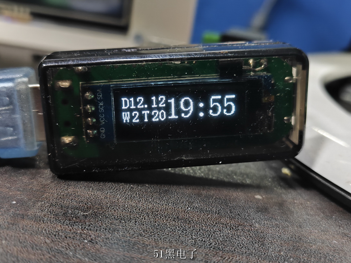

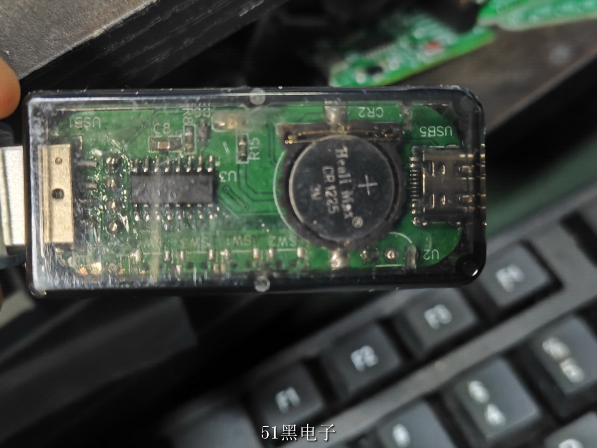

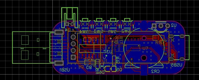

STC8H3K64S2单片机芯片+oled12832+ds3231+usb时间校准,18b20---小巧时钟时钟所有资料在附件,欢迎学习交流!
先看制作出来的实物:
可以插手机充电器,也可以插电脑USB,也可以插tpye-c手机数据线进行供电及时间校准。校准用串口助手。
有温度,时间,日期,星期显示。特点是小巧,可视角度大。亮度高,可以在代码里设置时间关屏幕。

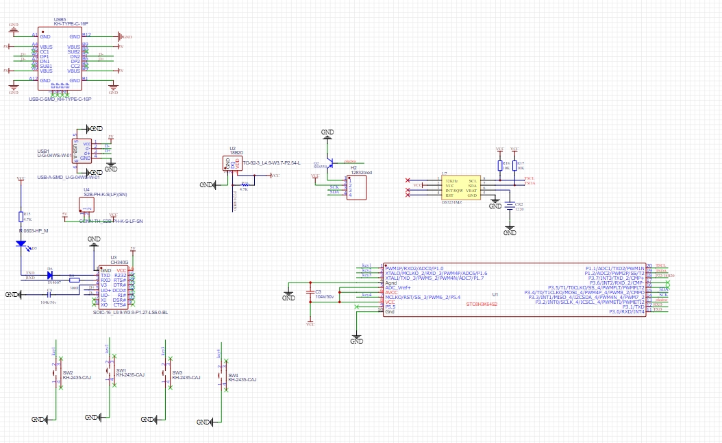

电路原理图:

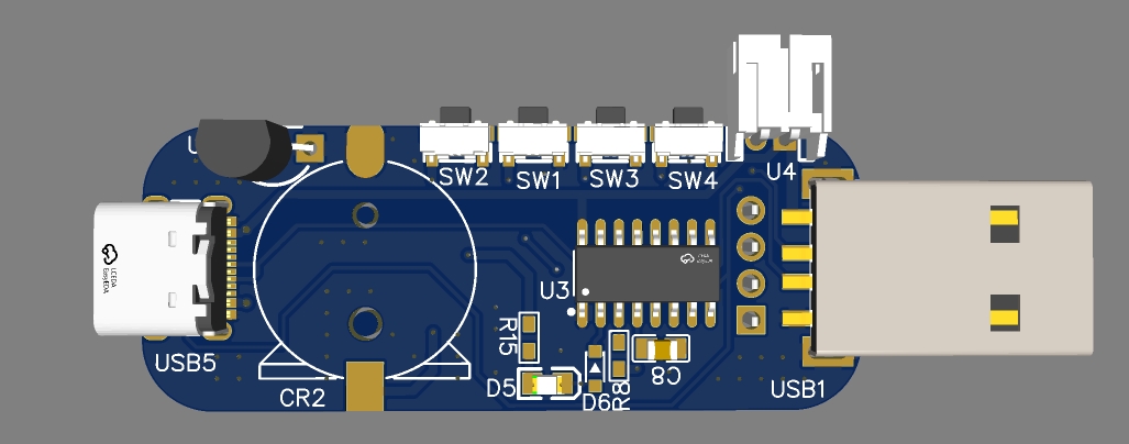

pcb:
部分单片机代码:

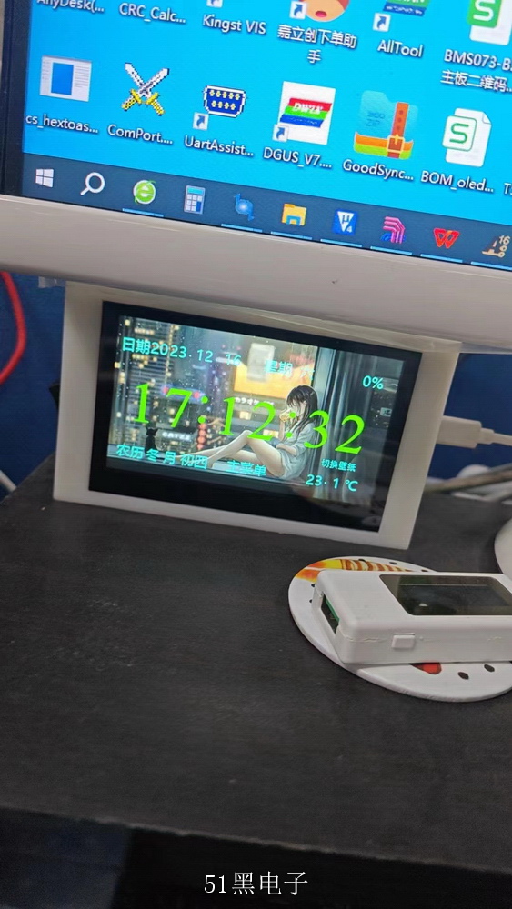

12832对我来说还是小了点。我要显示更多内容。
那我新做的串口屏比较适合你,
ID:16255 发表于 2023-12-14 08:36 | 只看该作者
