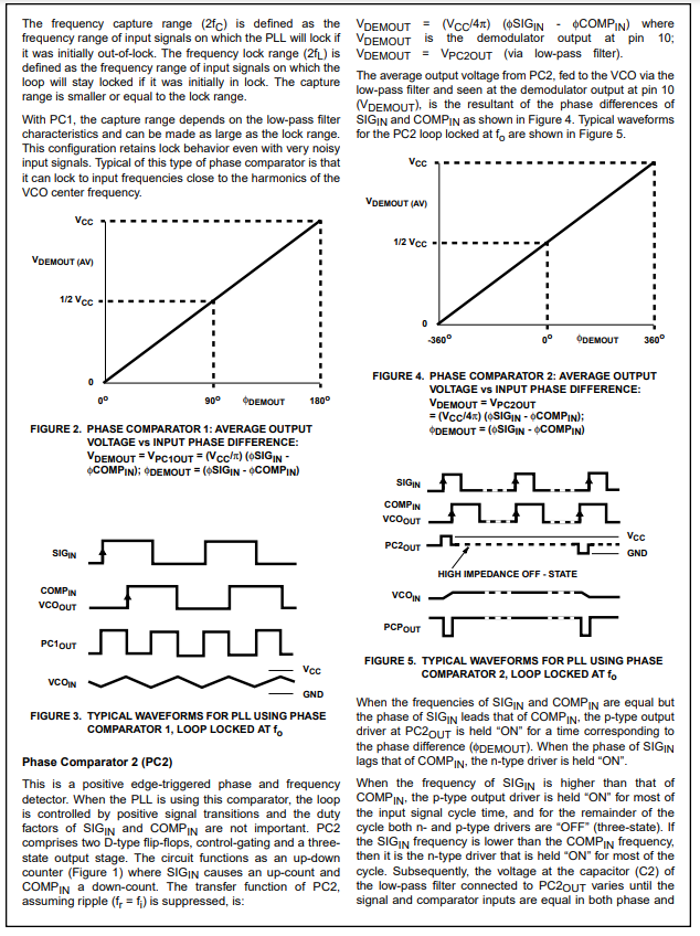

ID:883242 发表于 2023-12-14 14:08 | 只看该作者
dxl66 发表于 2023-12-14 10:28
对的,我就是做4046的倍频电路,分频我已经做好了,就是不是50%占空比,请问这个是不需要50%的占空比吗?
