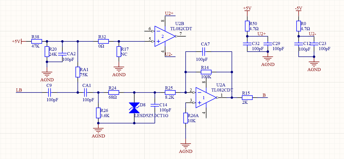

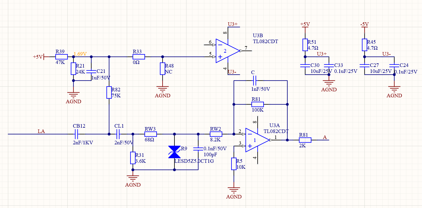

熟悉AD的看过来,这颗AD芯片是啥型号?

主要时采集电压的谐波,幅值

哎,找了半天,就没找到8脚是接VCC的

基本上就是我画的图了
ID:521990 发表于 2023-12-18 15:03 | 只看该作者
输出接到AD的5脚,怎么来分析这个电路,带通滤波?怎么来分析
ID:521990 发表于 2023-12-19 09:56 | 只看该作者
可以这样分解吗?
