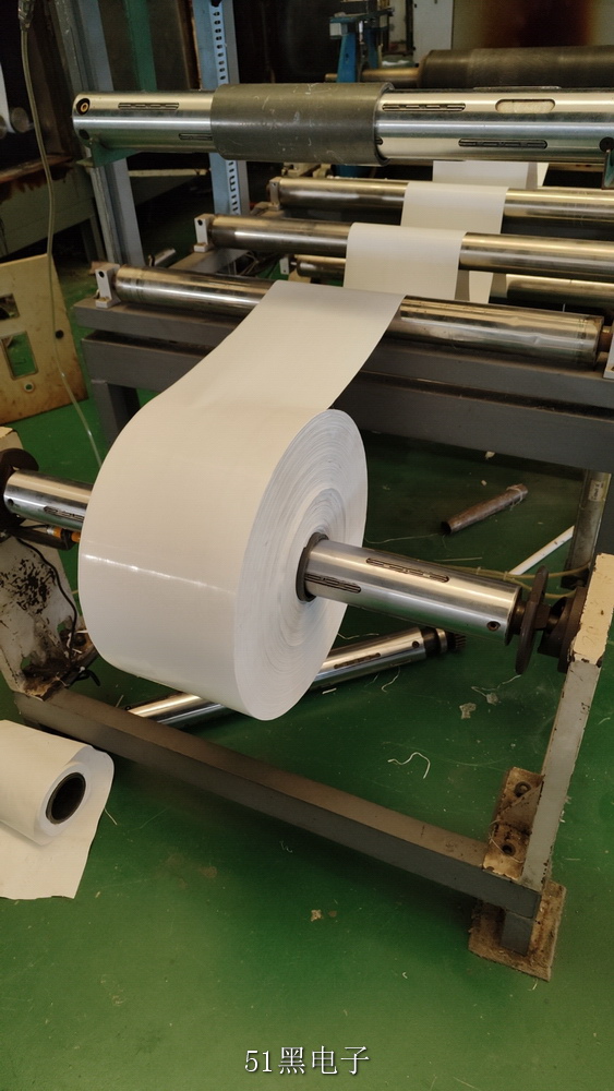

我做了一套自动化小设备,就是用4个接近开关控制一个小直流电机的正反转,就是在同样的一个条件下,需要实现停止跟反转这两个功能,我现在正转跟停止已经实现了,就是无法实现反转,整个流程是:反转~停止~正转~停止~反转~停止,我已经实现了前面四个动作,就差后面两个动作了,就差最后两个动作,因为第五个反转的条件跟第三个正转的条件一样,所以导致第五个反转无法实现,求指导一下,应该怎么处理,才能实现反转

相同判断条件不可能做出截然相反且都正确的结果,否则不就乱套了。必须创造可以识别的条件。既然有4个接近开关就能判断机械位置,不同的机械位置就是判断条件。比如再设置一个变量x,初始为0,正转后停止x=1,反转后停止x=2来记忆运行经历。当不知道下一步是正还是反转,x就是判断条件。
ID:341045 发表于 2023-12-16 13:20 | 只看该作者
多加一个以前电机正反转的标志一起带进来判断.  如果不能处理, 就多弄一个标志, 碰到这条件标志取反, 由标志控制电机正反转(比如标志为0正转, 不为0反转)

状态机,加个状态变量,反转~停止~正转~停止~反转~停止分别对应状态0、1、2、3、4、5……

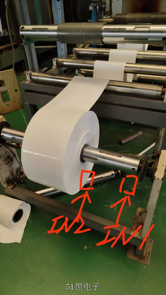

IN1 判断气胀管是否在机器上,IN2 判断是否接触到图片中的白色物体,IN3是电机的正转限位,IN4 是电机的反转限位

ID:1104510 发表于 2023-12-18 15:46 | 只看该作者
s1gm 发表于 2023-12-18 15:06
画个草图,标记出接近开关位置,描述一下工作流程,让大家更好的帮助你。
如图所示:
IN1用于检测气胀管是否在机器上;
IN2用于检测白色的膜(这个膜是随着气胀管的转动而(厚度)逐渐变薄的)的侧面是否到达指定位置;
IN2是随着电机运动的,电机往哪动它就往哪动;
IN3用于电机正转限位;
IN4用于反转限位;
COM1用于电机正转;
COM2用于电机反转;
COM3用于发出警报;
当气胀管不在机器上时,反转,警报不响;(1111)
到达IN4位置时,停止;(1110)
当气胀管被放到机器上时,IN1触发,电机正转(0110)(此时IN4处于触发状态,随着电机的转动,IN4逐渐丢失信号,(0111)此时持续正转);
当IN2接触到白色膜时,IN2被触发,此时,电机停止转动;(0011)
随着膜逐渐变薄,直到IN2丢失信号,此时,电机反转,并发出警报;(0111)
当反转到IN4位置时,电机停止,警报持续;(0110)
