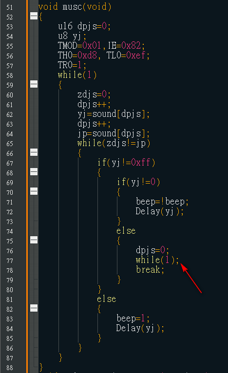

各位大神帮小弟看一下这个怎么改
弄了个STC32G12K128的音乐谱曲程序,但是这个目前只能重复播放,我想让它播放完一次就停止,不知道该怎么高,求助各位大神!

ID:274834 发表于 2023-12-18 13:53 | 只看该作者
如果希望只运行一次,可以定制一个变量标志 ,
  if(cishu<1)   {执行音乐代码函数, 然后cishu++;}  ,这
样下次循环到这里的时候,由于if(cishu不满足小于1),所以不会继续执行音乐代码。

ID:61140 发表于 2023-12-18 15:47 | 只看该作者
  if(cishu
不管用,只要一开始播放,就不会停止,加了标志位也不行
ID:61140 发表于 2023-12-18 15:54 | 只看该作者
  if(cishu
不行,一但开始播放,加了标志位也停不了
好像和定时器中断有关,具体我也没看明白
ID:161164 发表于 2023-12-18 16:52 | 只看该作者
简单粗暴
ID:61140 发表于 2023-12-19 00:27 | 只看该作者
谢谢,这次可以播放一次了,按一下键只播放一次,但是下次就不管用了,单片机上电只能按一下键放一次,再按就不管用了。
ID:161164 发表于 2023-12-19 08:43 | 只看该作者
xiaoyuxinke 发表于 2023-12-19 00:27
谢谢,这次可以播放一次了,按一下键只播放一次,但是下次就不管用了,单片机上电只能按一下键放一次,再 ...
你有说过按键吗?
