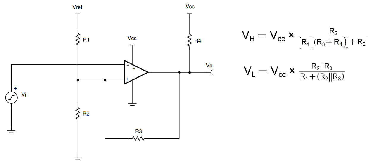

一个迟滞比较器,上下门限的电压VA1,VA2是已知的,那么图中的三个电阻R1、R2、R3该怎么算?根据两个门限电压只能列出两个等式,三个电阻怎么算呢?

ID:883242 发表于 2023-12-21 09:33 | 只看该作者
R1或者R2随便取个1~100k之间的值,然后就能算出来了。如果小于1k那么电流太大输出可能带不动,如果大于100k那么回路中电流太小,比较器本身的Vos、Ibias等参数会加大误差,抗干扰能力也不行。R3可以用很大的。

ID:960337 发表于 2023-12-21 13:30 | 只看该作者
Hephaestus 发表于 2023-12-21 09:33
R1或者R2随便取个1~100k之间的值,然后就能算出来了。如果小于1k那么电流太大输出可能带不动,如果大于100k ...
还有一种,输出带上拉电阻的,大佬再提示一下,电阻怎么算,谢谢了!
ID:883242 发表于 2023-12-21 15:24 | 只看该作者
1k就行了。
393/339输出电流20mA吧?1k电阻Vcc=5V电流是5mA刚好合适。
