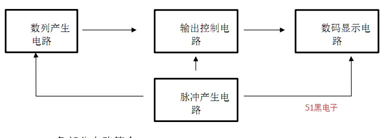

2.1设计思路
根据任务要求可以确定电路应该由以下几个部分构成:数列产生电路、控制输出电路、数码显示电路、为使各数列中不同数字显示时间相同所以应该使用同一个时钟脉冲,因此还应该包括一个脉冲产生电路。
2.2各部分电路简介:
数列产生电路:产生 0,1,2,3,4,5,6,7,8,9、1,3,5,7,9、0,2,4,6,8、0,1,2,3,4,5,6,7 四个序列数字并输出。计划使用 4 片74HC160 芯片分别实现。
输出控制电路:利用各个数列产生芯片完成相应数列计数后的反馈信号控制计数芯片循环工作(使同一时间只有一个用于数列产生的芯片工作) 。
数码显示电路:数列产生电路输出的数字为 8421BCD 编码的十进制数,可以直接输入74hc48 芯片再由74hc48 芯片驱动共阴极数码管使对应的数字亮起。
脉冲产生电路:为使数字显示稳定可观察,应该产生周期为2s左右的方波。

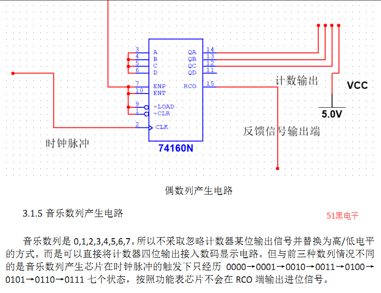

3.1.5音乐数列产生电路
音乐数列是0,1,2,3,4,5,6,7。所以不采取忽略计数器某位输出信号并替换为高/低电平的方式。而是可以直接将计数器四位输出接入数码显示电路。但与前三种数列情况不同的是音乐数列产生芯片在时钟脉冲的触发下只经历 0000→0001→0010→0011→0100→0101→0110→0111 七个状态,按照功能表芯片不会在RCO端输出进位信号。
所以将0111 的下一个状态 1000 的最高位1作为反馈信号接入输出控制电路以切断当前音乐数列产生芯片并使自然数列产生芯片开始工作,这样就能达到 4 个芯片循环工作,4 个数列循环的效果。
这样做有两个原因:一是这样反馈信号将在计数器进入 1000 时出现,不影响数字 7的显示时间。二是计数器的最高位输出 QD 在 8 对应的状态 1000 才第一次变为高电平“1”而0-7 都是低电平“0”。

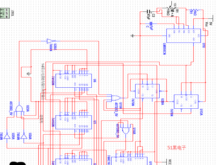

这部分电路中存在有4 个状态的循环。将4 个状态——自然数列、奇数列、偶数列、音乐数列分别编码为00,01,10,11,4 个反馈信号只在需要状态转换时出现而且均为脉冲电压信号。这不就是二进制计数器吗!所以我将 4 根反馈线接在一个四输入或门上,四输入或门输出端接一片 74HC161 计数器的CLK 端。 任何一片数列产生芯片未完成计数时或门的输出都是“0”当任何一片数列产生芯片完成计数并输出反馈信号时或门就输出一次高电平。这个过程产生了上升沿,触发 74hc161 芯片计数一次。
3.2.3芯片工作状态的切换
前面已经对数列产生电路的四个状态进行了编码,并由 74hc161 进行循环。但单凭74hc161 还不能实现切断当前芯片并使下一个数列产生芯片进入工作状态的要求。所以我使用74HC139 芯片接在 74hc161 芯片后面。74HC139 为  2  线—4  线译码器,当赋能输入端 G 为高电平时,按二进制控制输入码从 4  个输出端中译出一个低电平输出。下面是74hc139 的功能表。
可以发现向74hc139 输入00,01,10,11 中任意一个数,它可以输出一一对应的低电平有效输出。我们只需要将 74hc139 的输出端接在反相器上,并把反相器输出接在对应状态编码的数列产生芯片上就可以去控制数列产生芯片的工作状态了。下面给出输出控制电路的状态图和输出真值表
Y0、Y1、Y2、Y3 分别接自然数列产生芯片、奇数列产生芯片、偶数列产生芯片、音乐数列产生芯片的ENP与END 与LOAD 与CLR端。
这样一来,通电后输出转换电路状态为 00 第一片74hc160 芯片(自然数列)计数完成后输出进位信号作为触发沿使输出转换电路进入状态 01,第二片芯片开始工作,而第一片芯片被切断。
第二片 74hc160 芯片(奇数列)计数完成后输出进位信号作为触发沿使输出转换电路进入下一个状态10,第三片芯片开始工作,而第二片芯片被切断。
第三片 74hc160 芯片(偶数列)计数完成后输出进位信号作为触发沿使输出转换电路进入下一个状态11,第四片芯片开始工作,而第三片芯片被切断。
第四片 74hc160 芯片(音乐数列)计数完成后输出反馈信号(计数到 8,最高位输出为1)作为触发沿使输出转换电路回到状态00,第一片芯片开始工作,而第四片芯片被切断。

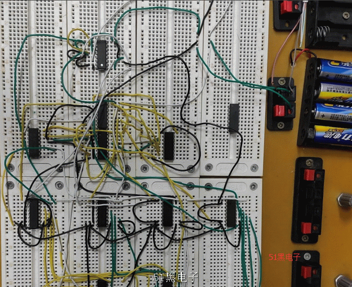

五:调试
5.1  一些总结
从此前前面的部分来看,设计这个电路仿佛很顺利,但实际上却不是这样。在电路的设计过程中多次出现搭建好电路却在仿真时不能按设想工作的情况,这往往是设计有缺陷或者根本上就是设计出错,只有几次是因为连错了线。经历这次设计我深深的认识到了模块化设计电路,并且要分模块搭建电路,搭建完一个模块的电路就应该测试其是否能按自己设想那样工作。测试无误后才能将它与其他部分电路连接。否则要在庞大的一个电路上找错那个难度与工作量是指数倍上涨。

方案一:
前面3.1.2 中提到,自然数列产生芯片是将进位信号做为反馈引入输出控制电路,以达到切断当前芯片并使下一芯片进入工作状态的目的的。在最初的设计中,我是将 RCO端直接接到输出控制电路那个或门上。但在运行仿真时却出现问题,第一个数列的 8 显示完后不久奇数列芯片就开始工作了,9 几乎是一闪而过。为了弄明白怎么回事,我在RCO端接了一个示波器。然后运行仿真,发现在 8 显示完毕,后示波器出现了一个脉冲。也就是说第一个芯片计数到 9 时,进位信号和 9 将同时出现。这解释了 9 为何一闪而过。因为我的设想是进位信号出现即切断当前芯片,而其他 3 个计数器因为可以忽略数字9 的输出,所以没有这个问题。
问题找到了,那如何解决呢?如果去修改输出控制电路那估计要推倒重来。所以我决定在 RCO 和输出控制电路的或门之间加一个电路来解决这个问题。受到分频电路部分的启发。我决定利用 JK 触发器的翻转功能。 将触发器接成如下图。
框内电路实际上是实现的与非功能:? + ? ? ? ? ? ? ? ? ? ? = ??。 因为发现这个问题时已经上报了元件清单,所以用已有器件实现。
触发器的初始状态为 0,两个输出端皆为 0。在 0-9 芯片计数到 9 时 RCO 端输出一个脉冲,触发器状态改变,9 显示完后? ?变为 1,第一片芯片被切断。这样就解决了 9 一闪而过的问题。在第二个芯片 QB、QC 同时为 1 后? ?回到 0,不影响后续芯片的状态切换。
方案二
将输出控制电路的 4 输入或门换为4 输入或非门。这样在没有输入时 74161 芯片的CP 端固定为高电平,74161 芯片仍然是上升沿触发。但是数字 9 可以在第一个芯片的RCO端输出时产生的低电平脉冲的宽度对应时间内显示。
