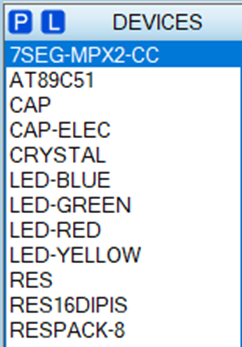

使用的Proteus软件来实现交通灯的仿真变化,系统的软件设计分为三个模块:动态显示模块、 交通灯工作模块、定时/计数器模块,初次实验有些问题,再次仿真又ok了,各位大佬看看什么问题。
以单片机AT89C51为核心,12 个发光二极管分成 4 组红绿黄三色灯构 成交通信号灯指示模块,4 个 LED 以西北方向各 1个分成 2 组构成倒计时显示模块选型如下
使用keil 4编程
结果如下
还望各位大佬指正,小白一枚,共同学习进步!
