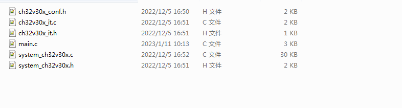

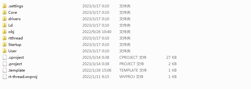

CH32V307是款国产的基于CORTEX-M4的高性能32位单片机,本例程在CH32V307单片机上移植RT-THREAD操作系统,正常运行。
以下是工程目录:
以下是主文件所在目录:
