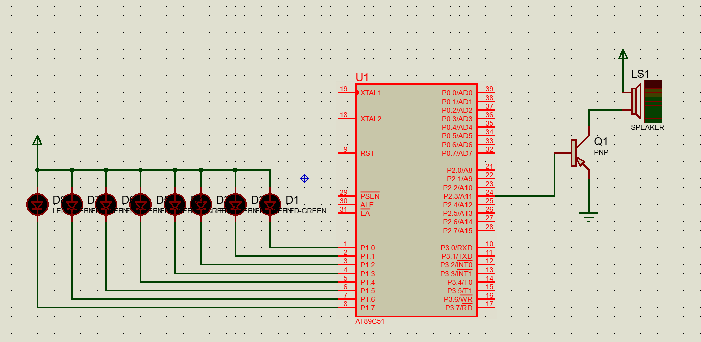

单片机初学者,找了一个蜂鸣器和流水灯结合的实验,运用keil5和protues,但是代码似乎有问题,生成不了hex文件
#include<reg51.h>//流水灯
#include<intrins.h>
#include"delay.h"
sbit speak=P2^3;
#define on 0
#define off 1
void main()
P1 = 0xfe;   //1111 1110
   delay(500);
    P1 = _crol_(P1,1);  //将p1循环左移一位
       speak=on;
   delay(500);
   speak=off;
#include<reg51.h> //蜂鸣器
#include"delay.h"
#define on 0  //低电平0为开蜂鸣器
#define off 1
sbit speak=P2^3;
void main()
   speak=on;
   delay(500);
   speak=off;
   delay(500);

ID:1089167 发表于 2024-1-5 09:27 | 只看该作者
原理图有问题:1、驱动蜂鸣器使用PNP,射极接地是错误的,应该射极接源,2、Led驱动电路需要加限流电阻

ID:161164 发表于 2024-1-5 10:27 | 只看该作者
盲猜代码里有两个main
