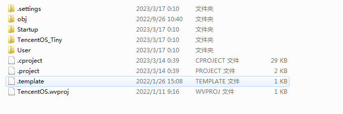

TencentOS是腾讯公司开发的一款应用于嵌入式平台的物联网操作系统,提供了物联网相关的组件;本项目把TencentOS系统移植到CH32V307单片机上面,本例程下载之后可以直接应用,无须考滤复杂的移植过程,快速进入操作系统应用。
整个系统工程目录如图所示:
对于操作系统相关的源码,单独建立了一个文件夹,
下面是main.c文件中的代码:
