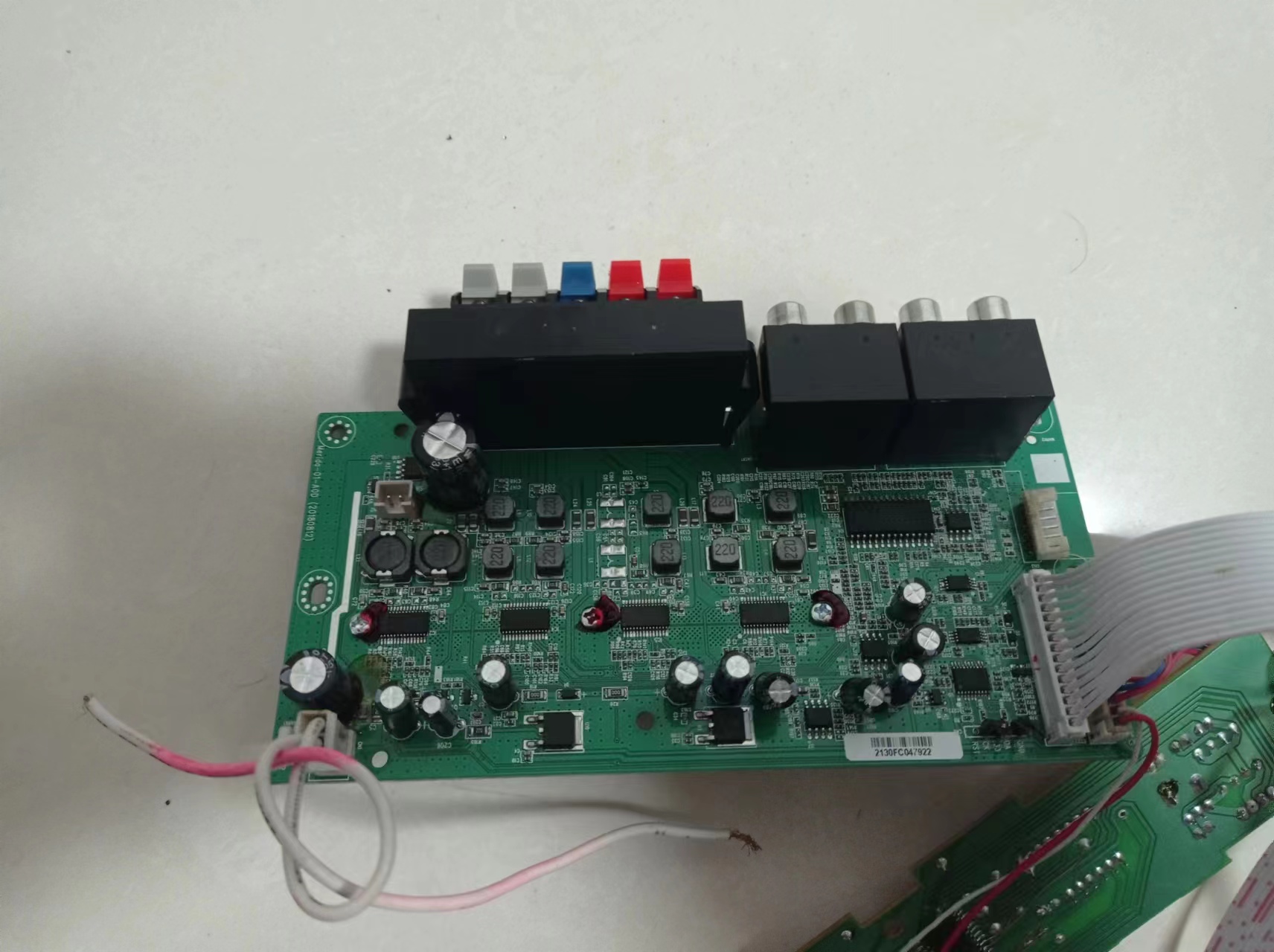

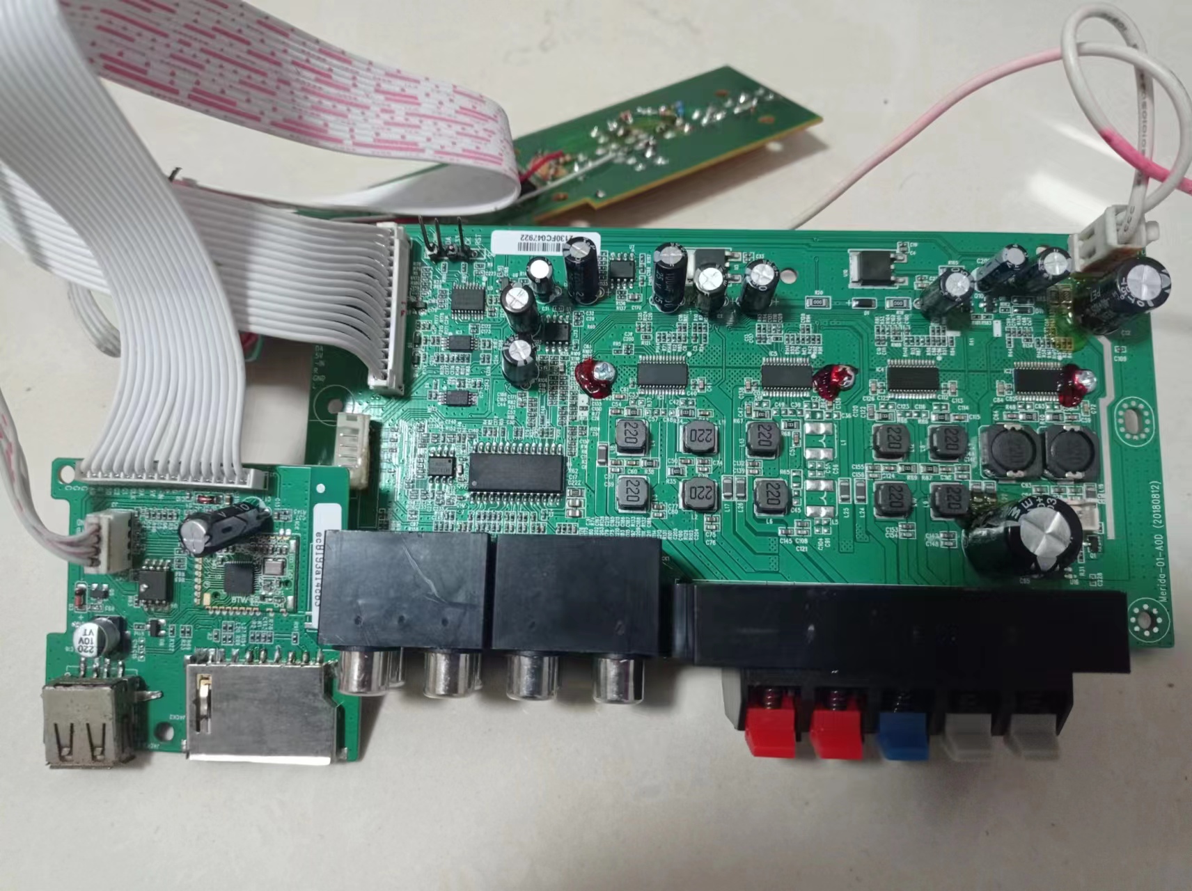

Z606怎么加显示显示屏?
ID:1108080 发表于 2024-1-22 11:20 | 只看该作者
zhenwunet 发表于 2024-1-8 09:32
Z606怎么加显示显示屏?
TM1618
4位共阴极带小数点数码管。1618管脚对应6--g/7--c/8---dp点/9--d/10--e/11--b/12--f/13--a/14--1位led/15--2位led/17--3位led/18--4位led
