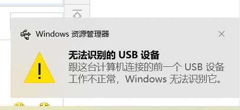

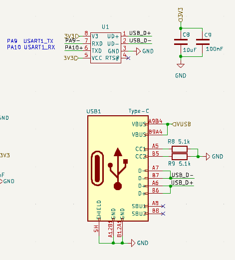

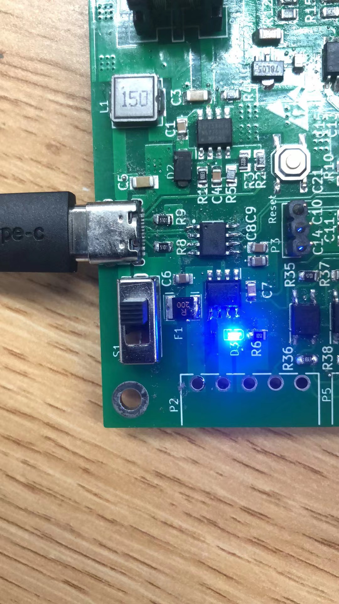

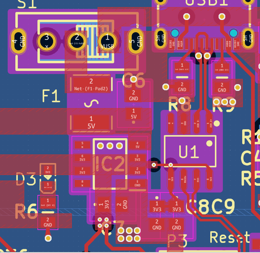

CH340N 使用的3v3供电,两颗电容放在了5引脚附近,线宽为2.5mm,间距为0.5mm。ch340驱动重新安装,切换电脑都识别不到,请各位大佬帮忙分析一下原因,
实物图
实物图
布线图
布线图
原理图
原理图
ID:883242 发表于 2024-1-8 15:06 | 显示全部楼层
是根本就不识别,还是识别不出来?

ID:1108499 发表于 2024-1-8 15:17 | 显示全部楼层
Hephaestus 发表于 2024-1-8 15:06
是根本就不识别,还是识别不出来?
电脑电视无法识别该USB设备
ID:1108499 发表于 2024-1-8 15:18 | 显示全部楼层
paladina 发表于 2024-1-8 15:09
3.3V 正常否 ,USB线缆是否支持数据功能,有些TYPE-C线只有电源充电功能,无数据功能的
3v3是正常的,旁边那个LED灯是正常亮的,USB数据线也是没问题,在其他板子上都可以通讯。现在怀疑是不是布局或者布线问题,换过芯片了也是这样

ID:1010435 发表于 2024-1-8 20:43 | 显示全部楼层
把100nf也换成10uf试试

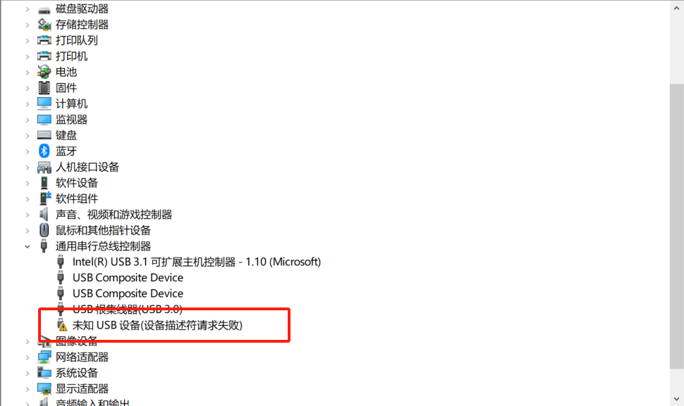

ID:1108499 发表于 2024-1-9 11:14 | 显示全部楼层
ch340驱动是安装成功的,可以用其他开发板上的ch340测试成功,也就是电脑 数据线 驱动都没有问题,有大佬帮忙分析一下电路板问题吗
ID:1108499 发表于 2024-1-9 11:26 | 显示全部楼层
xlhlydd 发表于 2024-1-9 10:47
在设备管理器看
设备管理器中只有这一个,我刚刚使用开发板测试的时候确实有端口 CH340(COMX)这种,但是这个有问题的板子只有下图这样的
ID:96682 发表于 2024-1-10 01:54 来自触屏版 | 显示全部楼层
那个即使没任何设备接入也会显示如上图一样,在哪个端口安装只能插在哪
ID:870445 发表于 2024-1-10 12:26 | 显示全部楼层
你这端口号没有啊
ID:870445 发表于 2024-1-10 12:29 | 显示全部楼层
没有端口这一项?

ID:1041851 发表于 2024-1-10 15:02 | 显示全部楼层
感觉USB封装画反了,图2右边的差分线才是D-
