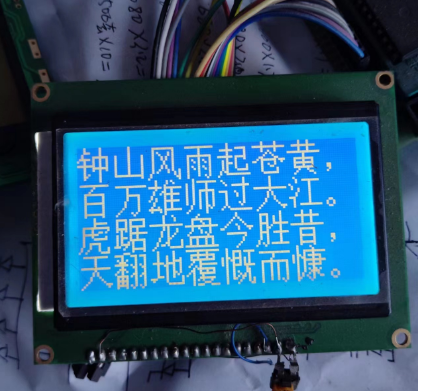

//c51驱动中文字库12864液晶显示

void main()
lcdinit_str();
delay_ms(10);
dispString(0, 1,"钟山风雨起苍黄,");
delay_ms(10);
dispString(1, 1,"百万雄师过大江。");
delay_ms(10);
dispString(2, 1,"虎踞龙盘今胜昔,");
delay_ms(10);
dispString(3, 1,"天翻地覆慨而慷");

这里发一个51单片机驱动中文字库12864液晶显示代码,大家一起学习。中文字库12864液晶用起来比较简单。
