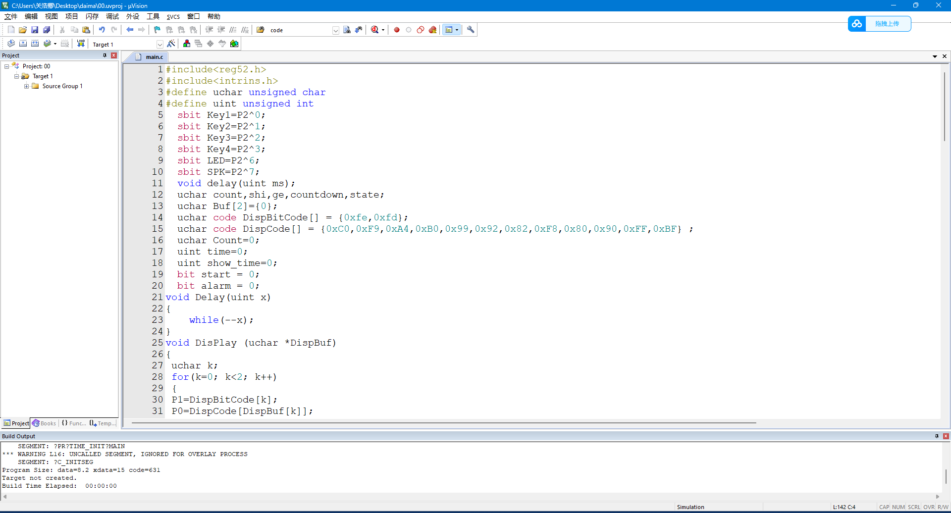

大佬们 这个问题咋解决哦
** WARNING L16: UNCALLED SEGMENT, IGNORED FOR OVERLAY PROCESS
ID:1108632 发表于 2024-1-9 14:56 | 只看该作者
完整代码如下

ID:384109 发表于 2024-1-9 15:14 | 只看该作者
只是一个函数未调用的警告而已,不影响的
ID:1108632 发表于 2024-1-9 15:19 | 只看该作者
人中狼 发表于 2024-1-9 15:14
只是一个函数未调用的警告而已,不影响的
您好 Target not created. 是这个问题 就是我要构建Hex格式的文件构建不了 可以帮忙看一下吗

ID:384109 发表于 2024-1-9 16:09 | 只看该作者
把编译结果信息都贴出来吧
ID:1108632 发表于 2024-1-9 16:37 | 只看该作者
人中狼 发表于 2024-1-9 16:09
把编译结果信息都贴出来吧
Build target 'Target 1'
linking...
*** ERROR L104: MULTIPLE PUBLIC DEFINITIONS
    SYMBOL:  COUNT
    MODULE:  .\Objects\main.obj (MAIN)
*** WARNING L16: UNCALLED SEGMENT, IGNORED FOR OVERLAY PROCESS
    SEGMENT: ?PR?TIMERINIT?MAIN
    SEGMENT: ?PR?TIME_INIT?MAIN
    SEGMENT: ?C_INITSEG
Program Size: data=8.2 xdata=15 code=631
Target not created.
Build Time Elapsed:  00:00:00
ID:883242 发表于 2024-1-9 16:51 | 只看该作者
void Time_Init()
这个函数你写了完整的代码。
然而没有任何地方引用过这个函数。
所以编译器不知所措,把这个函数的代码扔掉了,顺便丢给你一个警告。
ID:1088185 发表于 2024-1-9 18:48 | 只看该作者
    SYMBOL:  COUNT
这一条是你重复定义 COUNT
其它的没问题, 因为你没调用,所以编译器告诉你这些函数不会编译
ID:883242 发表于 2024-1-9 23:07 | 只看该作者
linking...
所以你不要贴warning,要贴error才是问题所在。
你在你的文件里面搜“count”就知道问题在哪里了。

ID:1057978 发表于 2024-1-10 09:15 | 只看该作者
不用看Warning,要看error,
提示你变量重复定义了,你读读编译结果,不认识的单词百度一下
