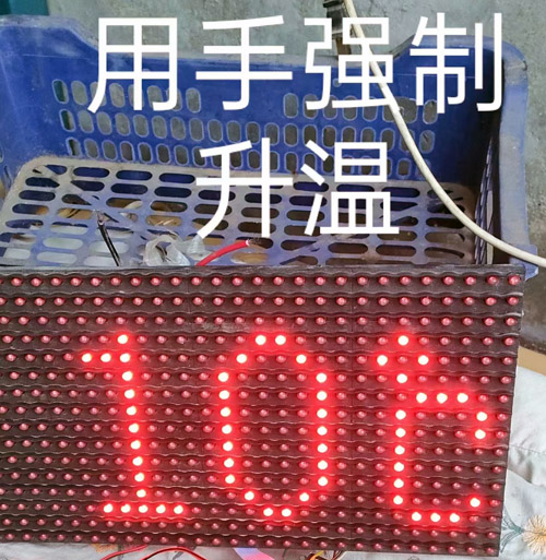

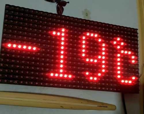

室外冷,用手加热了一下DS18B20

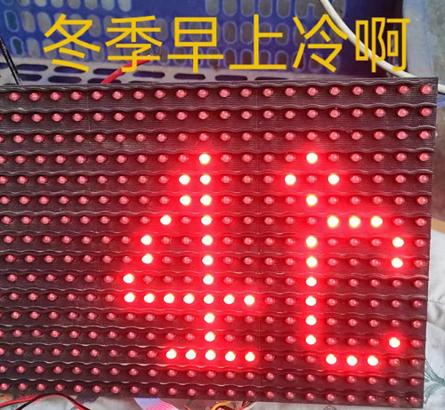

华北冬天的早上

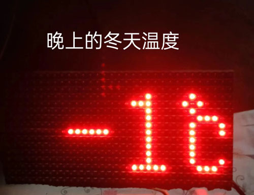

天刚黑的时候

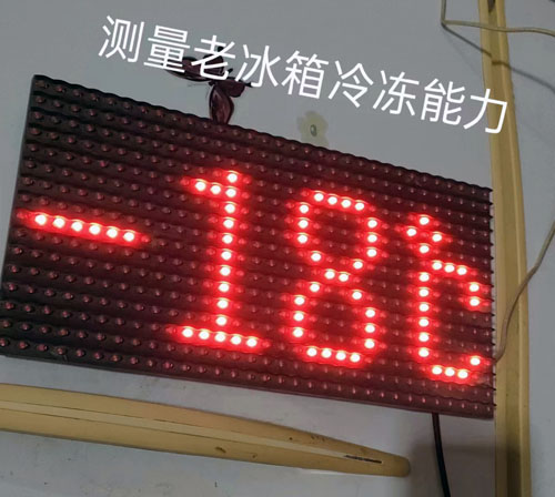

还不够低,18B20放冰箱冷冻试试

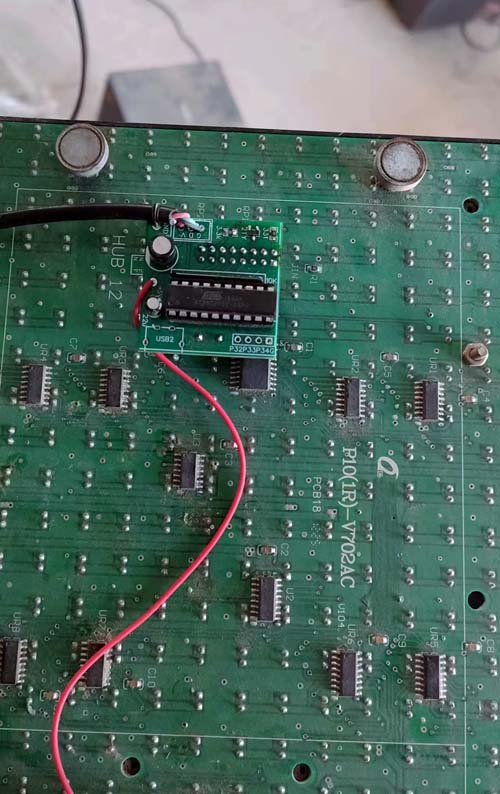

显示真容,专门设计的控制卡

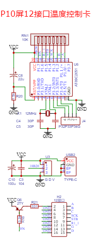

原理图,大家可以借鉴一下,注意,本帖精华到了啊,
显示屏驱动其它端口都可以直接驱动,唯独OE(有的板标EN)
需要驱动能力更强,AT89C2051没有强驱动功能,这里也没用专用芯片.
用一个三极管解决问题。

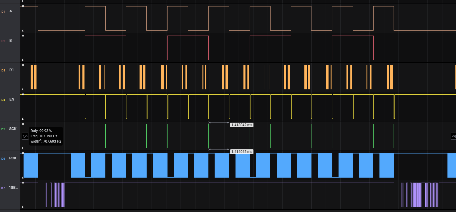

逻辑分析仪,读出的各个引脚部分时序

DS18B20温度显示,引脚高低电平控制亮度(2级亮度)
元件:DS18B20,16*32屏,AT89C2051(晶振12M)
说明:定时器0控制EN亮度。EN端口需要驱动能力强,这里输出加8550反
相集电极输出。所以看程序-EN屏幕。实际是+EN屏幕,三极管倒相了。
写好程序后才发现定制线路板思路错了,应该P30/P31输出AB控制行信号。
留下P10/P11比较器用做光敏电阻加定时器1定时,给电容充电变相测得环
境亮度实现自动控制亮度。现在只有两级亮度,还需外接比较器,麻烦了。
DS18B20也可以用12位温度程序提高显示精度,转换时间长(750ms),等待
期间可以增加更多显示程序来填补。
