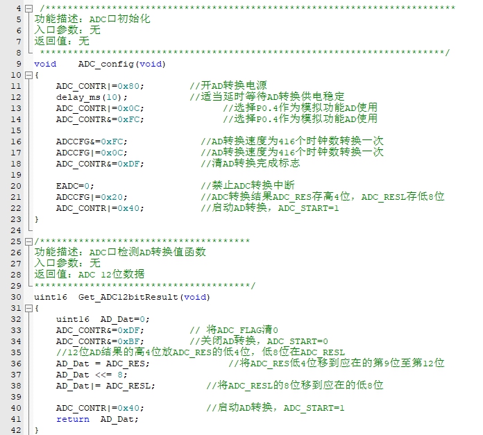

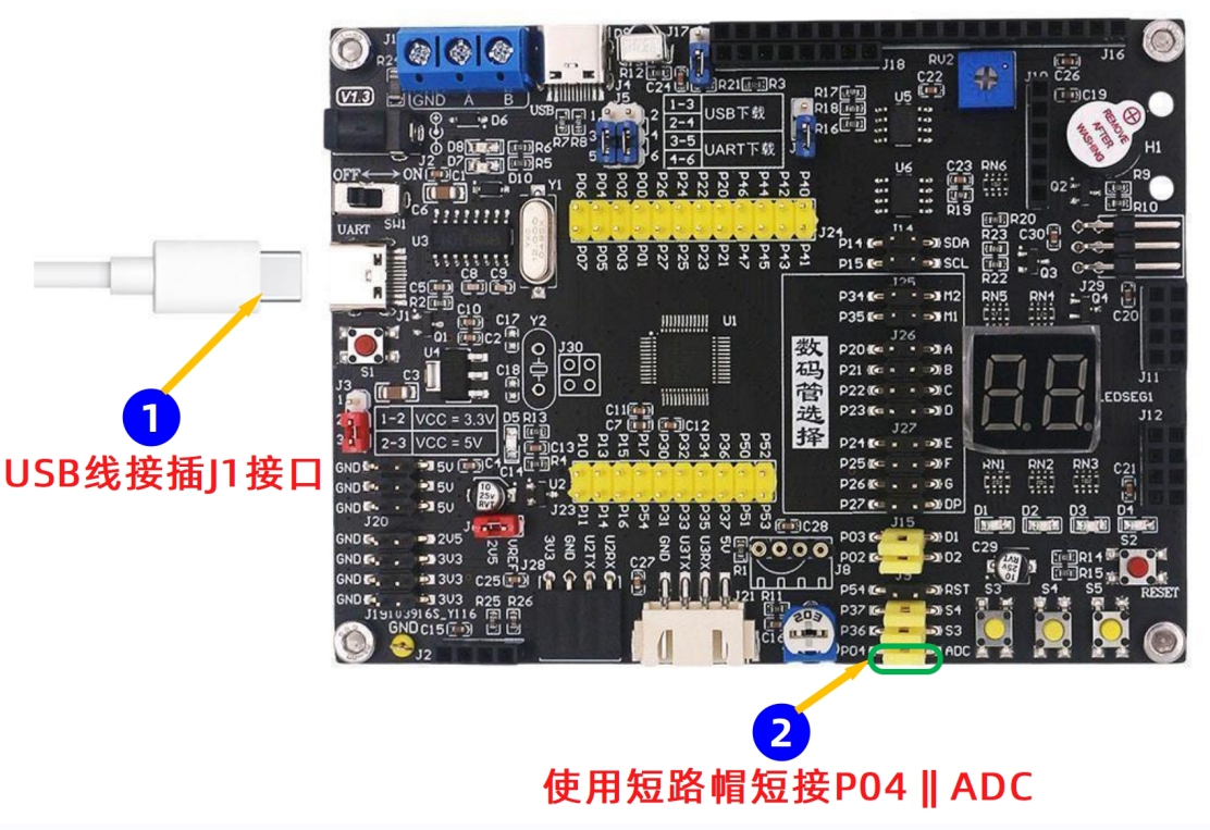

ID:226055 发表于 2024-1-11 09:43 | 只看该作者
    1、没有看到你用到哪个IO口作为ADC口。需要选择通道打开。
    2、这里也用到了串口,当然需要保证串口部分程序也是没问题的。
    3、上面是ADC部分STC8H单片机的配置参考。程序应该都是通用的,你看下自己的ADC选择通道修改下。附件我把艾克姆的例程正好是ADC采集串口发送的发你参考下。
ADC.rar
41.61 KB, 下载次数: 6

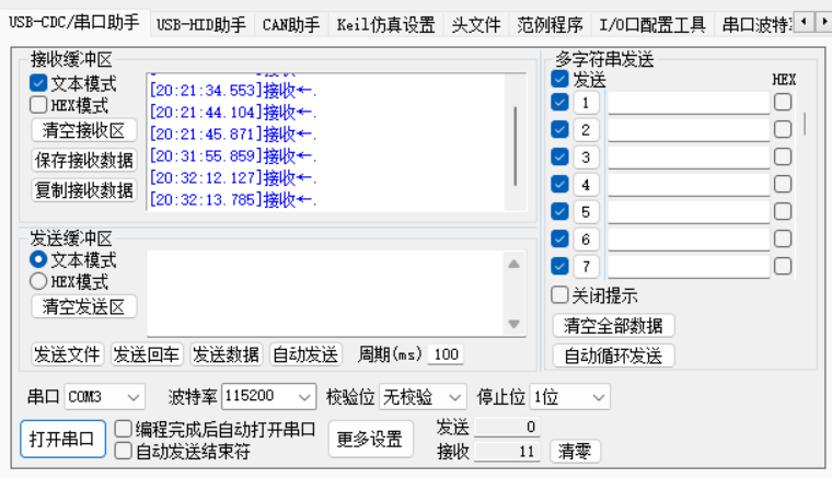

ID:72649 发表于 2024-1-11 20:37 | 只看该作者
wulin 发表于 2024-1-11 16:02
上面改过的程序实测串口可以正常发送ADC转换值。问题可能是你串口中断与send_byte(uchar by)函数TI处理冲 ...
#include "STC8G.h"
#include "intrins.h"
#define uint unsigned int
#define uchar unsigned char
#define FOSC 1105920L //系统频率
#define BAUD 11520 //串口波特率
uint ADC1_DATA;
uchar ADC1_H;
uchar ADC1_L;
void Delay1us() //@11.0592MHz
        unsigned char i;
        i = 3;
        while (--i);
void Delay100ms() //@11.0592MHz
        unsigned char i, j, k;
        i = 6;
        j = 157;
        k = 59;
        do
                do
                        while (--k);
                while (--j);
        } while (--i);
void Timer0Init() //1毫秒@11.0592MHz
        AUXR |= 0x80; //定时器时钟1T模式
        TMOD &= 0xF0; //设置定时器模式
        TL0 = 0xCD; //设置定时初值
        TH0 = 0xD4; //设置定时初值
        ET0 = 1; //开启定时器0
        TR0 = 1; //定时器0开始计时
void UartInit() //可变波特率设置 115200bps@11.0592MHz
        SCON = 0x50; //8位可变波特率
        AUXR |= 0x14; //T2为1T模式
        T2L = (65536 - (FOSC/4/BAUD)); //设置波特率重装值
        T2H = (65536 - (FOSC/4/BAUD))>>8;
//        ES=1;
//        EA=1;
void time0() interrupt 1
void Uart() interrupt 4 using 1
//        unsigned char temp;
        if (RI)
                RI = 0; //清除RI位
//                temp = SBUF; //缓存串口数据
        else
                TI = 0; //清除TI位
void send_byte(uchar by)
        SBUF = by;
        while (!TI);
        TI = 0;
void main()
        P3M0=0x00; P3M1=0x04;//设置P32为ADC口,高阻输入模式
        P5M0=0x00; P5M1=0x00;
//        Timer0Init();
        UartInit();
//        P3M0=0x00;
//        P3M1=0x01;
        P_SW2 |=0x80;
        ADCTIM=0x3f; //设置ADC内部时序
        P_SW2 &=0x7f;
        ADCCFG=0x2f; //右对齐,设置ADC时间系总统时间/2/16/16 和数据输出格式
        ADC_CONTR=0x80; //使能 ADC 模块
        Delay100ms(); //等待系统稳定
                ADC_CONTR |=0x42;//启动AD交换 后4位表示采集的通道 ADC0口 P30 0000 P31  0001 P32  0010  P33  0011  P54  0100   P55   0101
                Delay1us();
                while(!(ADC_CONTR&0x20));//查询ADC完成标志
                ADC_CONTR &=~0x20;//清完成标志
                ADC1_H=ADC_RES;
                ADC1_L=ADC_RESL;
                ADC1_DATA=ADC1_H*256 + ADC1_L;
                send_byte(ADC1_DATA/1000 + 0x30);
                send_byte(ADC1_DATA%1000/100 + 0x30);
                send_byte(ADC1_DATA%100/10 + 0x30);
                send_byte(ADC1_DATA%10 + 0x30);
                send_byte(0x0a);
                Delay100ms();
                Delay100ms();
                Delay100ms();
我怎么接收不到,已经改为P32  ADC

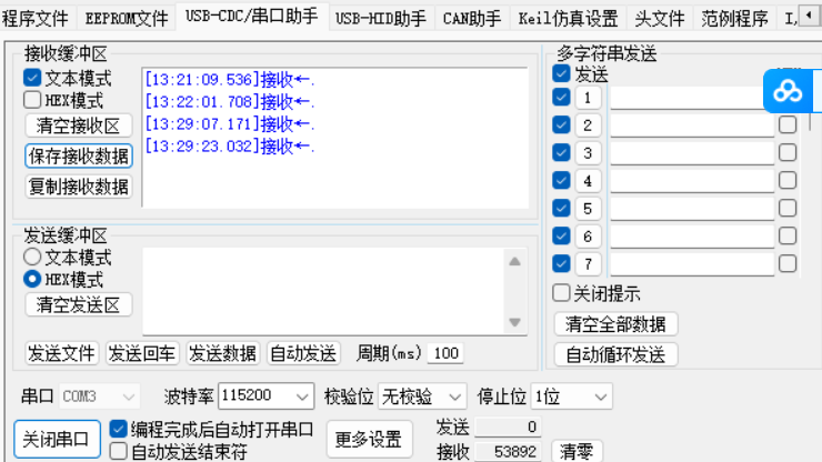

ID:72649 发表于 2024-1-12 13:25 | 只看该作者
设置P32为ADC口,需要修改哪里?
ID:72649 发表于 2024-1-12 13:31 | 只看该作者
wulin 发表于 2024-1-11 22:12
#include "STC8G.h"
uint ADC1_DATA;
uchar ADC1_H;
uchar ADC1_L;
        unsigned char i;
        i = 3;
        while (--i);
        i = 6;
        j = 157;
        k = 59;
        do
                do
                        while (--k);
                while (--j);
        } while (--i);
        ET0 = 1; //开启定时器0
        TR0 = 1; //定时器0开始计时
//        ES=1;
//        EA=1;
        SBUF = by;
        while (!TI);
        TI = 0;
void main()
//        Timer0Init();
        UartInit();
        P_SW2 |=0x80;
        P_SW2 &=0x7f;
        ADC_CONTR=0x82; //使能 ADC 模块
                Delay1us();
                ADC1_H=ADC_RES;
                ADC1_L=ADC_RESL;
                send_byte(0x0a);
                Delay100ms();
                Delay100ms();
                Delay100ms();
//单片机为STC8G1K08A-8PIN的,ADC采集P32 就是不能发送什么原因?

//这个是你以前帖子,加入了串口发送,也是无法发送ADC  ,芯片为8脚的STC8G1K08A ,ADC采集口P32

首先要说清楚所选用的MCU具体型号,你标题写STC8G1K0A,在15、16楼又说是STC8G1H08A。实际上你说的型号都不存在。估猜实际型号是STC8G1K08A-PIN8。那么问题就非常明确了。STC8G1K08A只有定时器0和定时器1,没有定时器2。你用定时器2作波特率发生器怎么能成功?

把定时器2修改为定时器1后,可以发送数据了,谢谢
