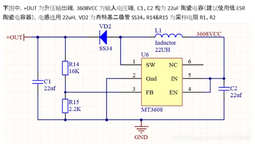

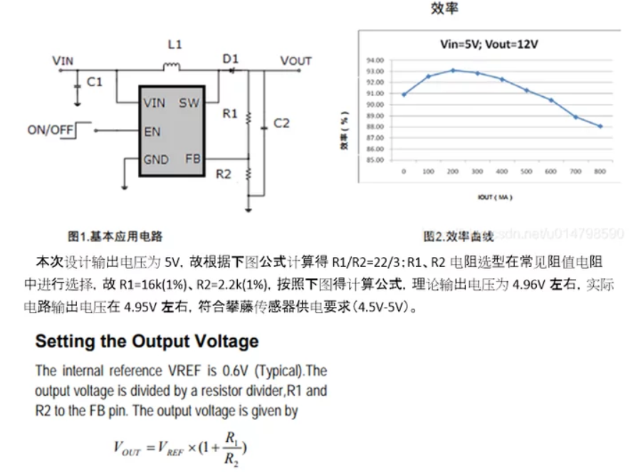

LN3608调试手册和步骤及原理图
调试心得:R1为16K电阻,R2为2.2K电阻,电感可以不焊接,若电感焊接需要焊接阻值最小的接近0Ω最好,两端C1和C2电容必须焊接,测试使用100uF电解电容,输出电压4.96V,最小输入电压3.3V;但是在3.3V输入时输出电压为4.86V左右。
