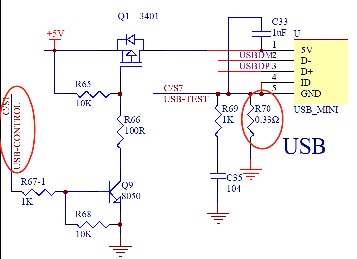

由于一些检测机构 ,在USB插口这一项中要求只能读取数据 不允许有充电的情况,对此我暂时没有好的方案解决,就用电压识别来通过MCU控制,如图:
但是 总感觉 不完美 ,各位大侠谁有更好的方案推荐一下。
