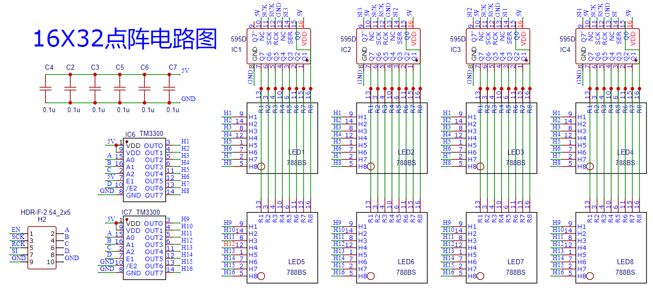

最近看到一片集成块专为LED屏显示用的----TM3300。众所周知大的LED点阵屏布线是最难的设计,

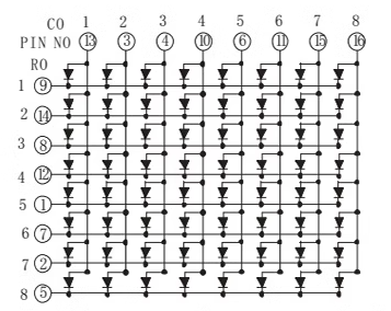

偏偏市面上买到的点阵屏引脚排列都是不按照顺序排列,
就像下图这样:
但是也有例外的,买到手的成品08接口的点阵屏32X64就是按照顺序排列的,
给布线带来很大方便,走线美观,过孔很少,减少线路故障率。
网上能买到这种就太方便了,为啥网上没有这种顺序排列点阵呢
言归正传,说下我设计的点阵图吧,16X32点阵。用了专用芯片,简单多了,
布线也降低了难度。
电路原理图如下:
