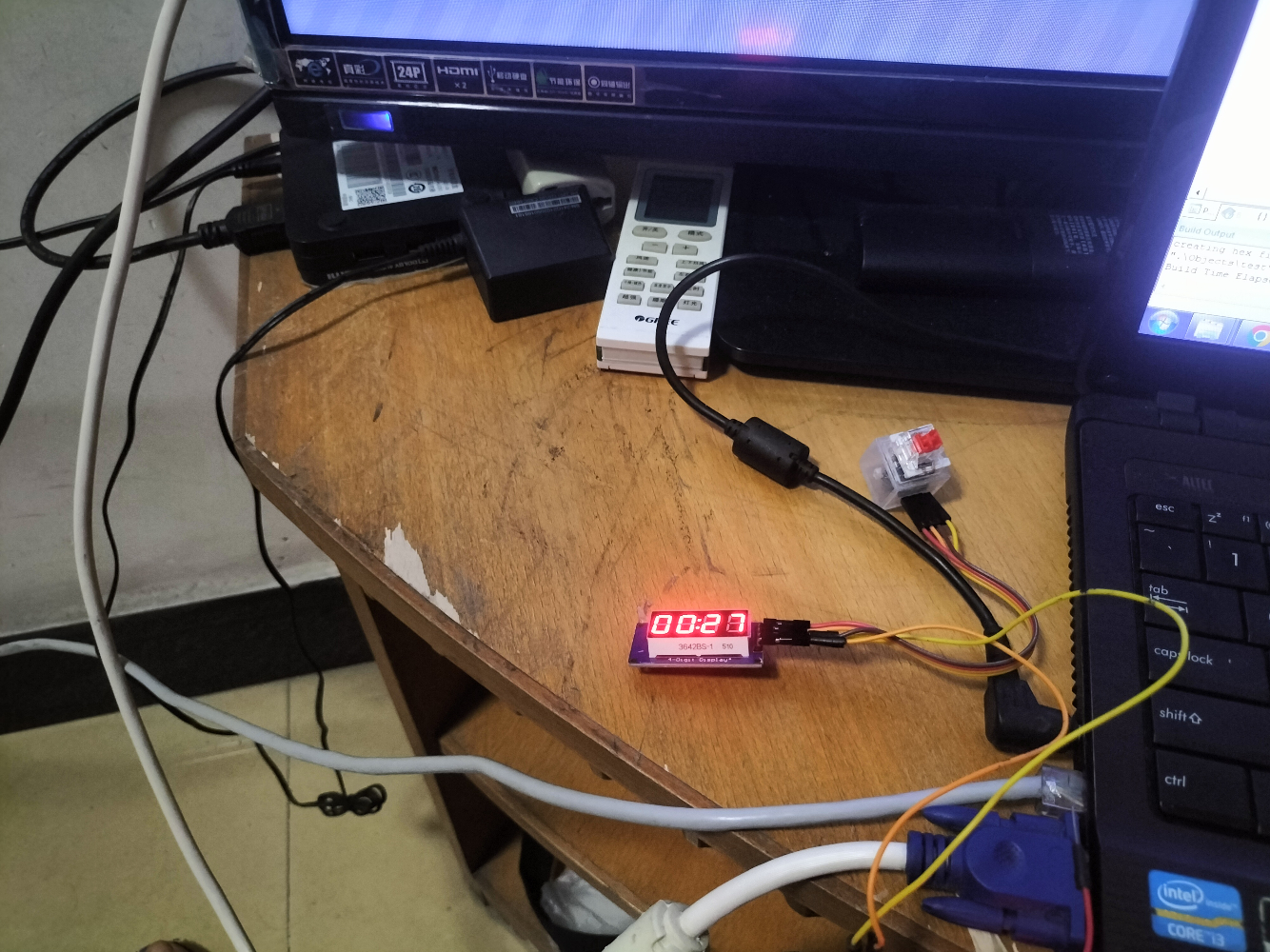

ID:718523 发表于 2024-1-17 15:50 | 只看该作者
程序可以了,但是有中断会触发很多次甚至是十几次,请问要怎么用定时器消抖动呢,不用软件延时,我写的定时器好像不起作用。程序如下:

ID:213173 发表于 2024-1-17 17:05 | 只看该作者
TM1637是2线式通讯接口,对时序要求较高。易受中断干扰。你驱动程序中1ms延时太长,一般就几us延时。
ID:213173 发表于 2024-1-17 17:32 | 只看该作者
forest415 发表于 2024-1-17 15:50
程序可以了,但是有中断会触发很多次甚至是十几次,请问要怎么用定时器消抖动呢,不用软件延时,我写的定时 ...
定时器和外部中断不是这么玩的 TM1637驱动共阳数码管时钟示例 仿真.rar (879.07 KB, 下载次数: 19)
ID:718523 发表于 2024-1-17 20:06 | 只看该作者
可以了感谢资料,这个程序可以实现按键自动加1,上电的时候是0000累计加到9999试了下没有抖动了。源程序如下给需要的人
