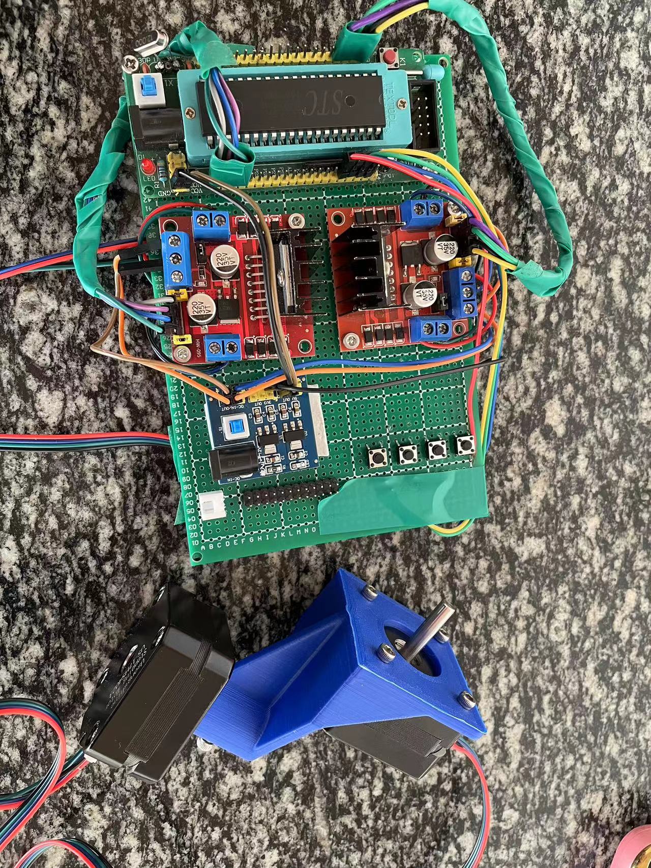

51单片机+l298n驱动步进电机转动效果不明显
采用三个按键控制电机的正反转,但是电机的转动效果不明显
以下是单片机代码:

ID:198296 发表于 2024-1-24 07:05 | 只看该作者
运行频率太低了.
启动后, 要逐步加速(减小延时时间 t).
ID:844772 发表于 2024-1-24 09:34 | 只看该作者
单四拍的时序有问题,怎么会出现0110 。没看接线不知道八拍的对不对,还有键盘程序有问题啊,它处理时间可能超过中断时间。
ID:161164 发表于 2024-1-24 10:19 | 只看该作者
中断里不要用延时!
中断里不要用延时!
中断里不要用延时!
