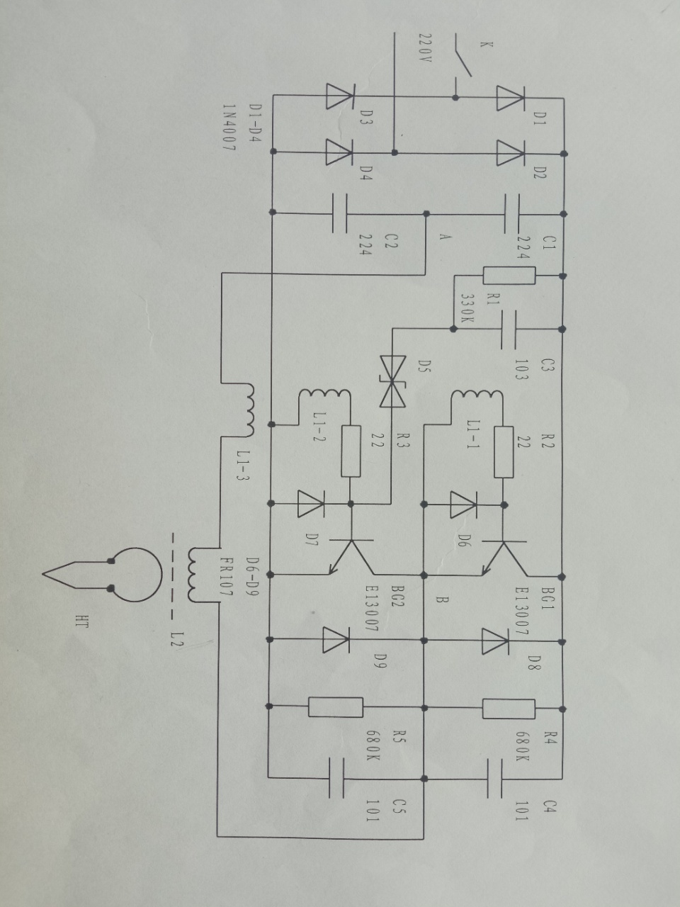

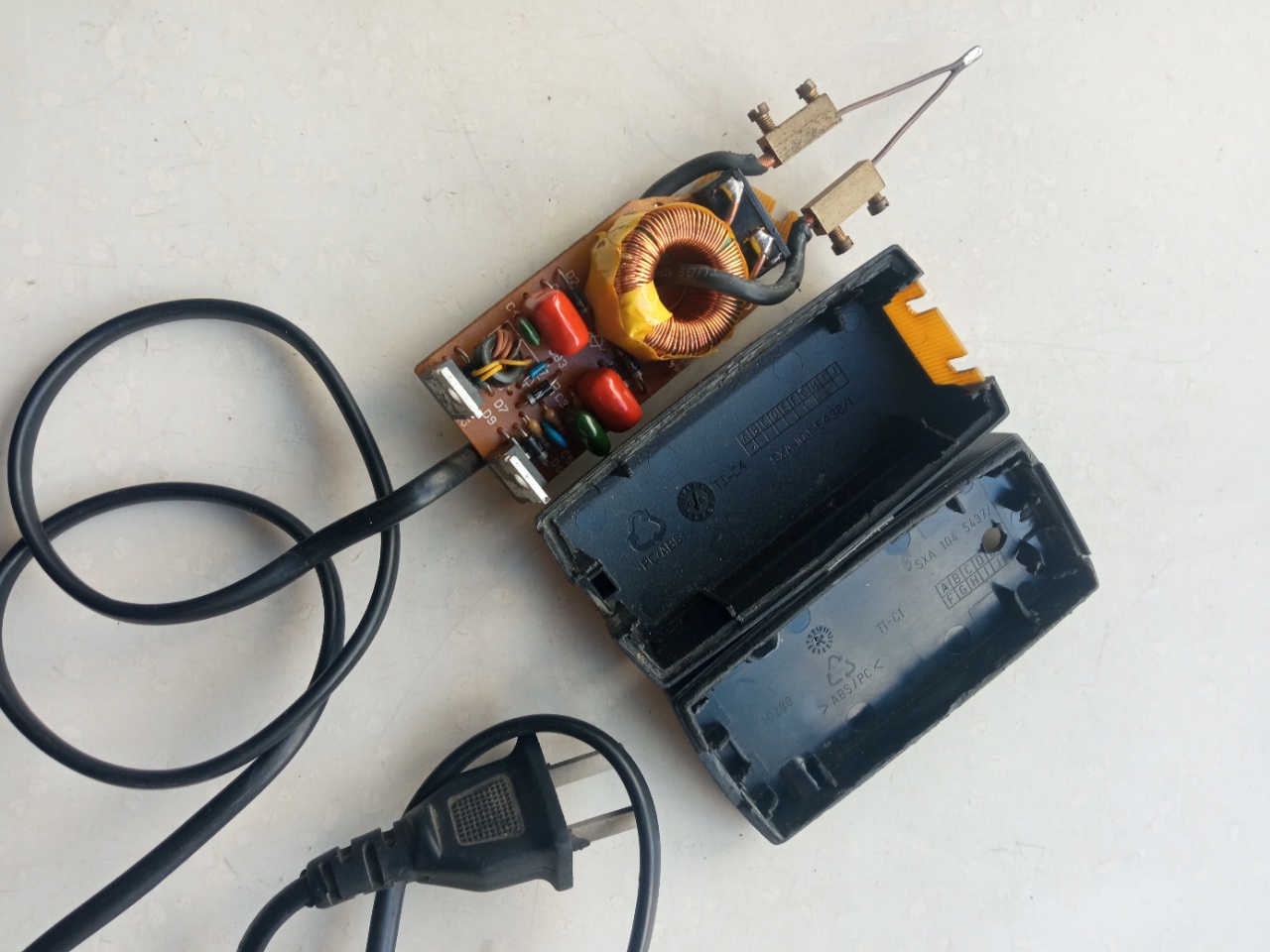

    2008年我曾申请了电子式电烙铁的实用新型专利,现分亨给大家。为了简单制作,可利用成品12V射灯电子变压器改制;将12V绕组拆除,换成4平方电工线铜芯绕一圈,烙铁头用1.5平方电工线铜芯加工制成。外观图和电路图如下;右边的是用成品改制的,左边的是重制印刷电路板并缩小变压器尺寸制成的。

ID:1062424 发表于 2024-1-28 18:19 | 只看该作者
有辐射干扰吗?

ID:997011 发表于 2024-1-29 05:55 | 只看该作者
原装电子变压器是装在铁壳中的,改造后为了安全是装在塑料壳中的。使用中尚未发现对其它电器有有辐射干扰。

ID:1067274 发表于 2024-1-30 21:00 | 只看该作者
早些年做工工频变压器的~主要是方便 拿起来便用~缺点是重~
高频变压器做的没有了分量重的缺点~
这几年随着白光  勾巴长 的兴起~
速热烙铁岁那随用的优势越来越不明显~
