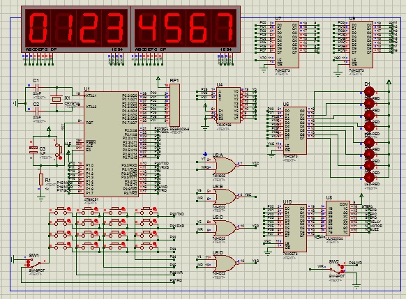

单片机数码管动态显示不稳定
#include "dis.h"
#include "reg52.h"
#include "intrins.h"
#define out(b,d) { P0 = (d);P2 = (P2&0x1f) | (b<<5);P2 = (P2&0x1f); }
extern unsigned int f1;
extern unsigned char temp_code[];
extern unsigned char timer1[];
unsigned char smgdata[]={0xc0,0xf9,0xa4,0xb0,0x99,0x92,0x82,0xf8,0x80,0x90,0x88,0x83,0xc6,0xa1,0x86,0x8e,0xbf,0x8c};

void dsiplaysmg(unsigned char value,unsigned char pos)
        P0=0xff;
        selecthc573(6);
        P0=0x01<<pos;
        selecthc573(7);
        P0=value;
void smg_dis()
        dsiplaysmg(smgdata[17],0);
        delay();
        dsiplaysmg(smgdata[temp_code[4]],5);
        delay();
        dsiplaysmg(smgdata[temp_code[5]],6);
        delay();
        dsiplaysmg(smgdata[temp_code[6]],7);
        delay();

ID:1064915 发表于 2024-1-29 16:49 | 只看该作者
原理图贴出来
ID:161164 发表于 2024-1-29 17:17 | 只看该作者

ID:1058641 发表于 2024-1-29 18:46 | 只看该作者
lkc8210 发表于 2024-1-29 17:17
啥叫不稳定?
如果不会描述
可以上传视频
就是这样的
蓝桥杯单片机仿真原理图 - Proteus 8 Professional - Schematic Capture 2024-01-29 1.rar
4.95 MB, 下载次数: 4
ID:213173 发表于 2024-1-30 08:23 | 只看该作者
不要把简单的事情复杂化。给你简化到极致,一眼就能看明白。
  1. #include "reg52.h"
  2. #include "intrins.h"
  3. unsigned char smgdata[]={
  4. 0xc0,0xf9,0xa4,0xb0,0x99,0x92,0x82,0xf8,0x80,
  5. 0x90,0x88,0x83,0xc6,0xa1,0x86,0x8e,0xbf,0x8c};
  6. void delay()                //@11.0592MHz
  7. {
  8.         unsigned char i, j;
  9.         i = 12;
  10.         j = 169;
  11.         do
  12.         {
  13.                 while (--j);
  14.         } while (--i);
  15. }
  16. void main()
  17. {
  18.         unsigned char i;
  19.         while (1)
  20.         {
  21.                 P0=0xff;       P2=0xe0; P2=0x00;//段消影
  22.                 P0=0x01<<i;    P2=0xd0; P2=0x00;//传位码
  23.                 P0=smgdata[i]; P2=0xe0; P2=0x00;//传段码
  24.                 i=++i%8;
  25.                 delay();
  26.         }
  27. }
