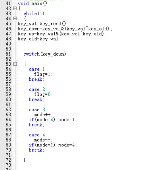

有大佬知道这个函数有什么错误吗?
是要实现默认模式下是1模式,流水灯运转
按键2,流水灯停止,但是停不下来
还有按键3,4是模式转变功能,流水灯也没有变化

switch缺了default语句,还有应该是if(mode==4)

程序不全,判断不了

90行后面的代码呢?
ID:1099505 发表于 2024-1-31 08:54 | 只看该作者
你的64,69,75行if( flag=1),if(mode=4)  里面应该是  ==  而不是 = 吧?
停下来应该在 flag==0 里面,不知道你90行后面的代码里是否有
