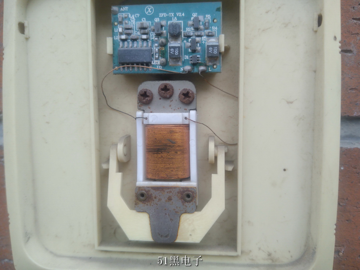

遥控门铃的,里面就是一个微型发电机。磁铁在线圈中运动。

单一功能的开关还是很好弄的,电磁铁,线圈,整流桥,加上电容和稳压电路,直接给无线发射芯片供电,芯片通电就发送一次对应的信号,然后消耗剩余的电量等待下一次通电

ID:344848 发表于 2024-5-20 20:19 | 只看该作者
去掉面板的自发电门铃开关

ID:513213 发表于 2024-10-31 13:13 | 只看该作者
donglw 发表于 2024-5-20 20:19
去掉面板的自发电门铃开关
看不出图上四怎么工作的,哪里是运动部件?
