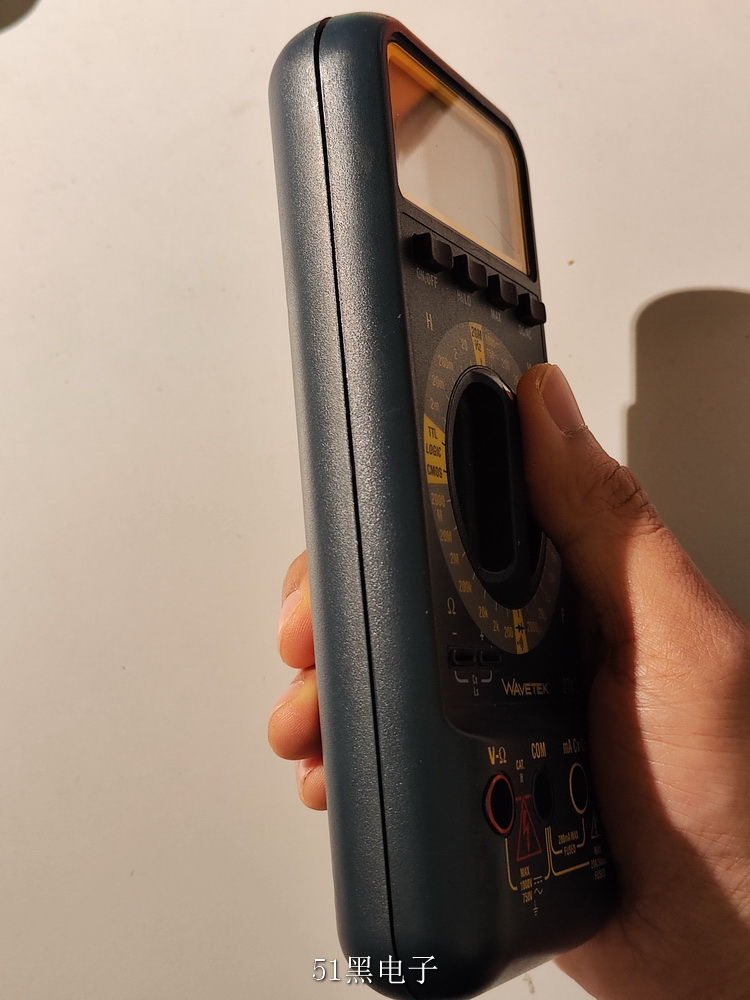

这是一台近30年前的数字万用表,据机身张贴的资产标签显示,上账时间是1998年。
品牌是Wavetek,搜索官网无法打开,不知道这家公司现在何去何从。
3位半精度并不是他的优势,密集的手动量程也并不是当下的主流。
最初关注到这块表是外形,很小巧轻便,圆润的弧度拿起来很舒服,拨盘清脆,力道适中。
细看发现,其功能堪称不凡:在常规A-V-Ω档位中,电阻档量程可以高达2GΩ;电容量程可高达2000uF。
难能可贵的是,带有至今都较为罕见的电感测量功能,量程高达20H;20MHz频率计;TTL/CMOS电平测试等等。
回想在1998年,DT830B与之相比无疑吊打。这些功能到现在电子工程测量中依然堪称实用。该表当年价格不详,想必也不是很便宜。
不带电池时,表身净重259g,与常用的U1273A相比堪称娇小。
握持舒适
后盖由四颗自攻钉固定,需打开后盖才能安装电池。在现在来看略显不人性。使用9V叠层电池,需要经常更换比较麻烦,后来也是因为这个原因逐渐闲置。

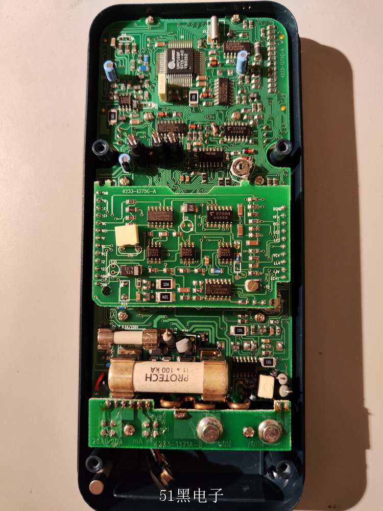

打开后盖后电路板一览无余
在大板上通过插针附加小板的结构。保险丝一大一小。人性之处在于,下方电池仓位置给出了备用的小保险丝。
整体电路板做工算不上精湛,甚至有元件东倒西歪的现象。没敢大拆。
查询了一下所见芯片,没发现基准等。不清楚电感、电容及频率测试原理。上一些细节图,供大家参考。

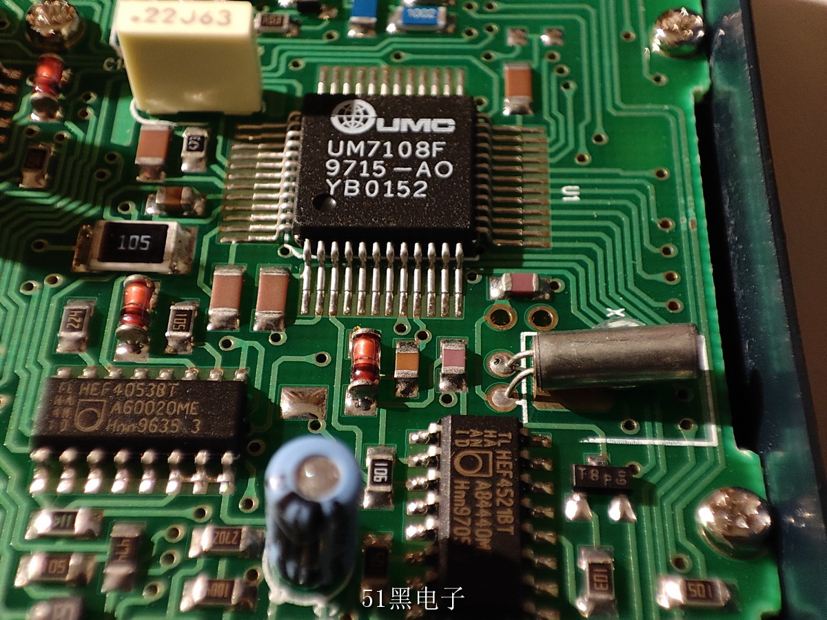

靠上位置有一颗UM7108,猜测像7107类似主控,但是没有找到相关资料。

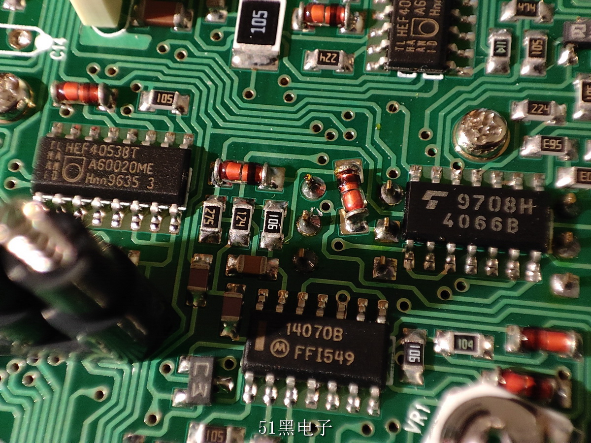

HEF4053-三 2路模拟选择器
HEF4521-24级分频器
这三块IC位于主板中上部位。
4066-双模拟开关
14070-没有查到

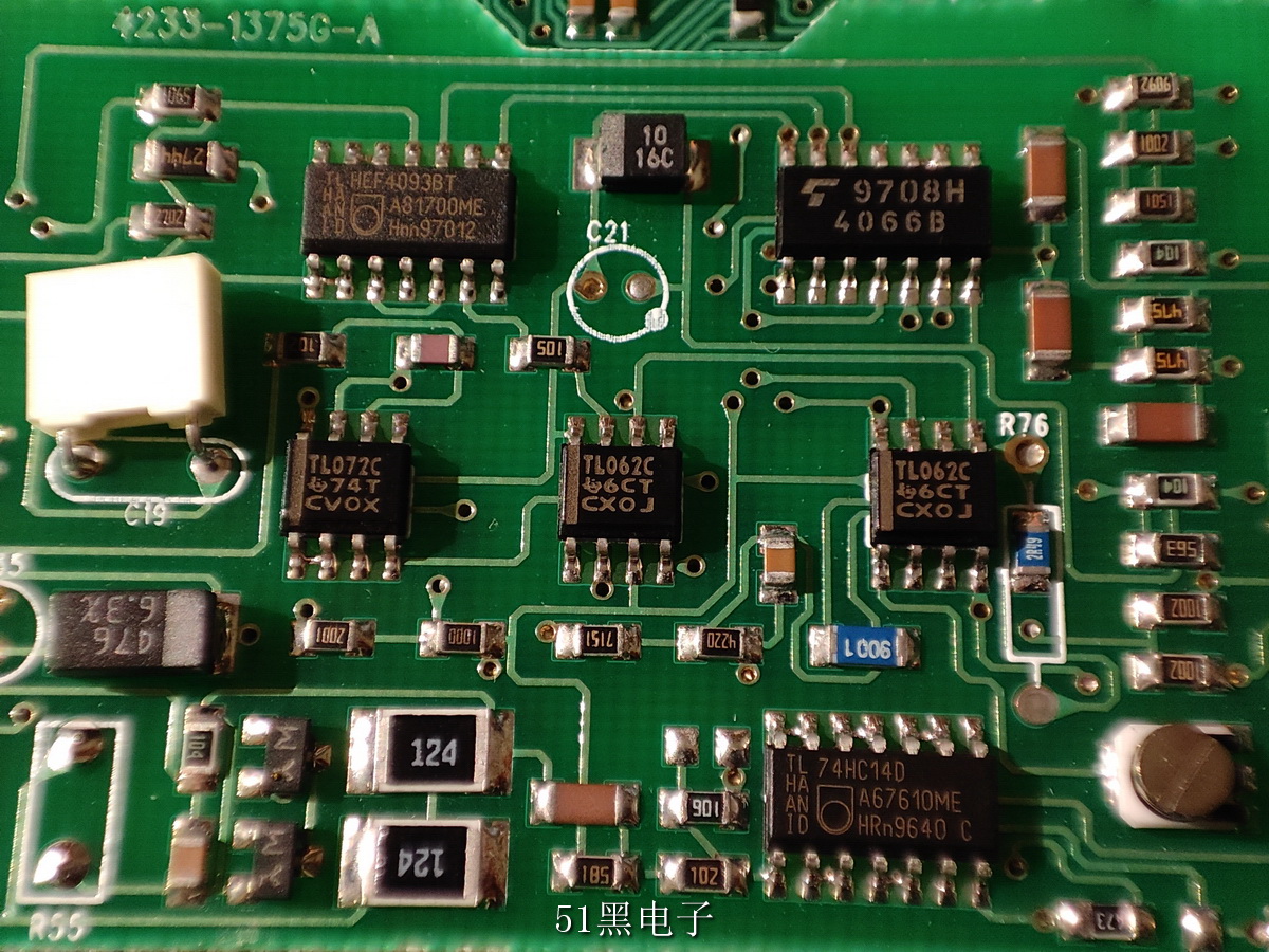

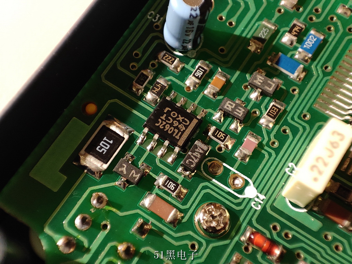

TL062C-双通道JFET运算放大器
这是插针小板上的元件。
TL072C-JFET运放
HEF4093-四路 2 输入 NAND 施密特触发器
74HC14-六路反转施密特触发器
