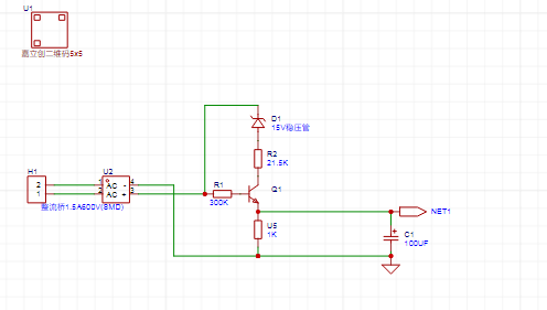

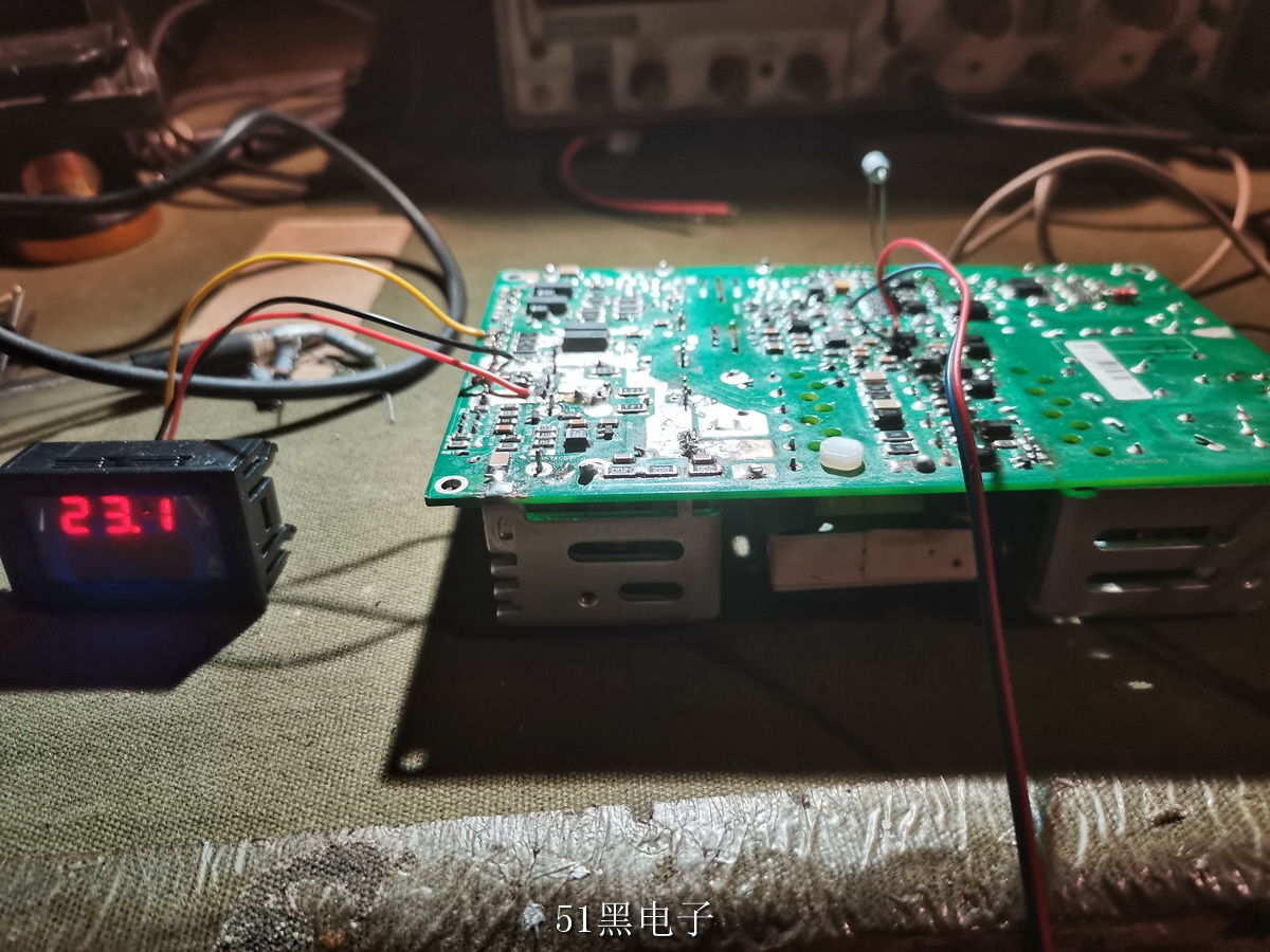

次板接来时上面少了一个元件,因为本来就有地方没安装的加上焊点圆润像是没动过的样子所以没在意。还有一个地方就是电流检测电阻与标称值完全不一样实际用0.6Ω左右才行否则PFC电压能到500V以上。图中D1选了16V,没装之前开机很慢
ID:1037819 发表于 2024-2-12 22:46 | 只看该作者
万用表电压实测5v,23.8V,16V
