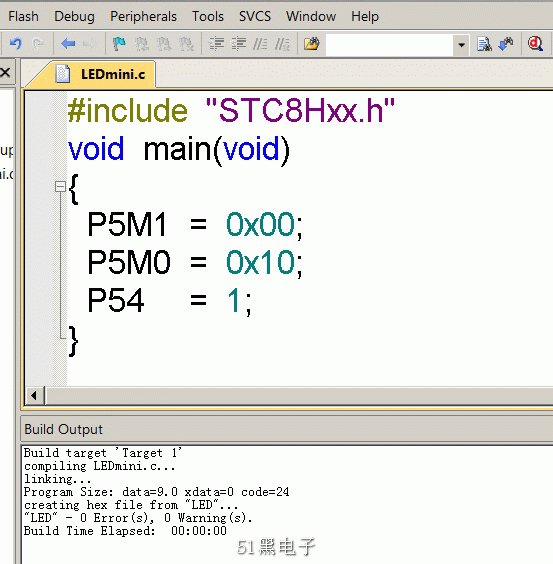

  对于单片机的学习,很多人都是从点灯程序开始的,这里我找到
了一个之前做实验的小板子,MCU是STC8H1K08,P54引脚接了一个
发光管经过电阻到地。由于P54引脚要拉高才能点亮发光管,所以端
口模式要设置成推挽模式,因此最最最简单的C语言点灯程序是下面的
样子:
  看起来是不是很简单?全部加起来包括花括号只有7行代码,其中第一
行是文件包含伪指令,它把STC公司提供的对应“头文件”包含到此程序
中来,下面六行是一个C语言函数的标准写法,只是名为“main”的函
数很特殊,它是必须的,不能被别的函数调用,所以没有返回值,也不
需要参数。“void”是C语言中“无类型”关键字,“main”左边的
“void”代表“main”函数的返回值是“无类型”。“main”右边的
小括号中的“void”是它的参数的类型。紧跟着的一对“花括号”中间
装的是“main”函数的具体内容,它里面有三个分号,C语言语句以分
号结尾,前两句用于设置P54端口为推挽模式,第三句才是拉高P54引脚
真正实现点亮发光管的语句,当然也可以在前两句中把端口设置为准双
向口模式也是可以点亮的,但是没有前两句的话则是不能点亮的。经过编
译,上图中可以看到生成了24字节的代码,没有错误和警告,下载到实验
板上实测能点亮发光管。

ID:192020 发表于 2024-2-23 18:26 | 只看该作者
这种没有while循环的结束main后不知MCU处在什么状态?运行的什么语句呢?
ID:1110945 发表于 2024-2-24 21:50 | 只看该作者
为帮助初学习者理解而省略了大循环的一个鲋程而已,
实际情况是它能编译通过并下载到单片机运行,也能成
功点亮发光管。我所知道的没有例外的都有大循环在主
函数中使程序“永远”运行下去。
也许,单片机的生产厂家能回答这样的问题,但这个问
题的答案对于我这样一般的单片机使用者来说好象没有
什么用处。
