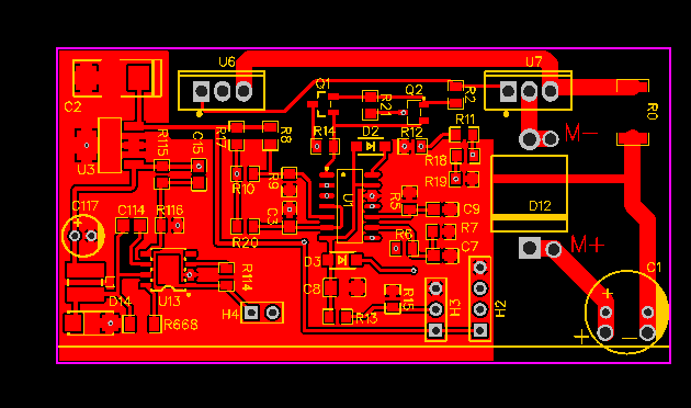

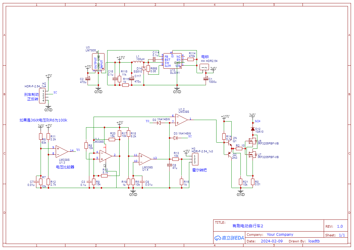

大部分的电动自行车都是有刷霍尔的,对于新手来说有难度,牵涉到编程等等,并不大友好,也结合自己懒惰不想敲键盘。所以今天参考了别人的方案,去掉了过流检测(因为考虑实质使用及电路成本)只保留了低压保护功能防止电池过放电。方案中36到24伏电压都可以使用。兼容滑板车使用。附上嘉力创制版资料可以直接打板使用。
印版电路效果图
印版电路效果图
详细的电路图
详细的电路图
Gerber_电动自行车有刷_PCB_有刷电动自行车_2024-02-26.zip
101.83 KB, 下载次数: 14, 下载积分: 黑币 -5
嘉力创制版资料
ID:325642 发表于 2024-5-10 11:00 | 只看该作者
U1.1和U1.4这两个运放的作用是啥,有点没有看懂
ID:307507 发表于 2024-5-10 16:12 | 只看该作者
只有制版gerbera文件。。。
