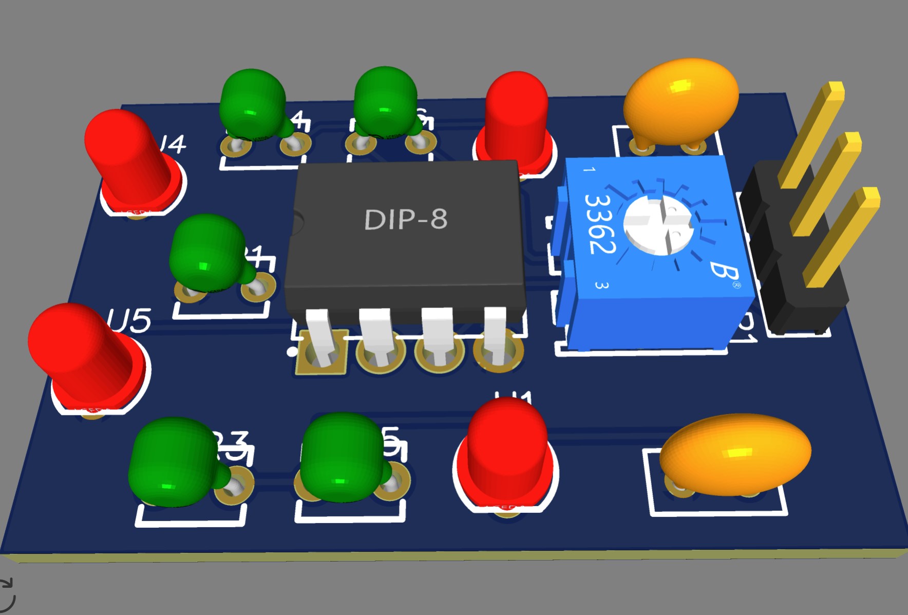

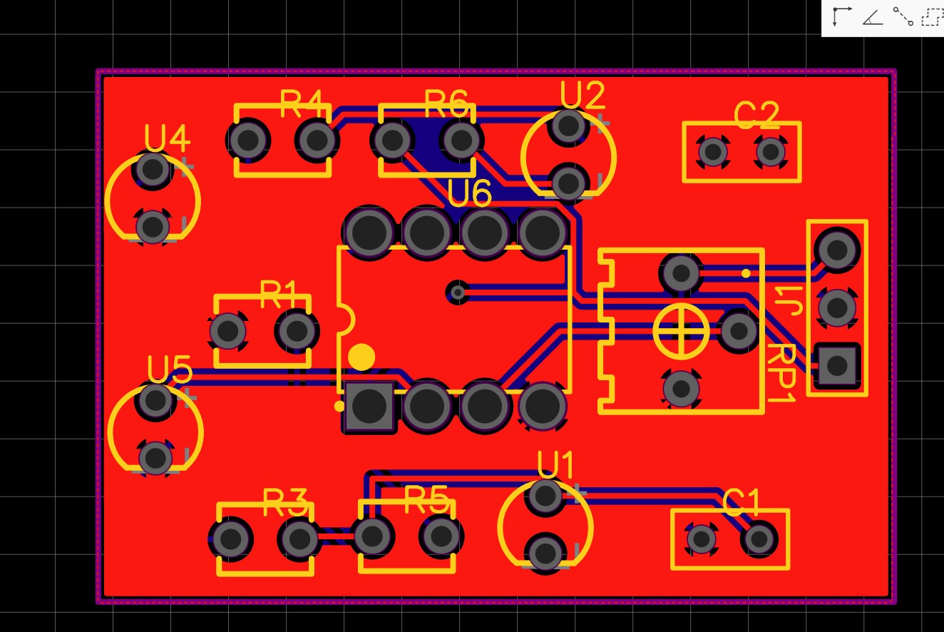

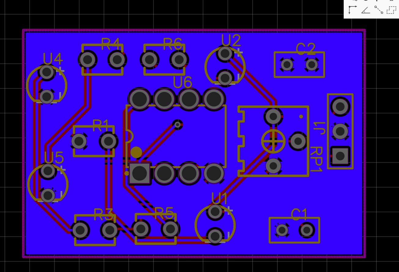

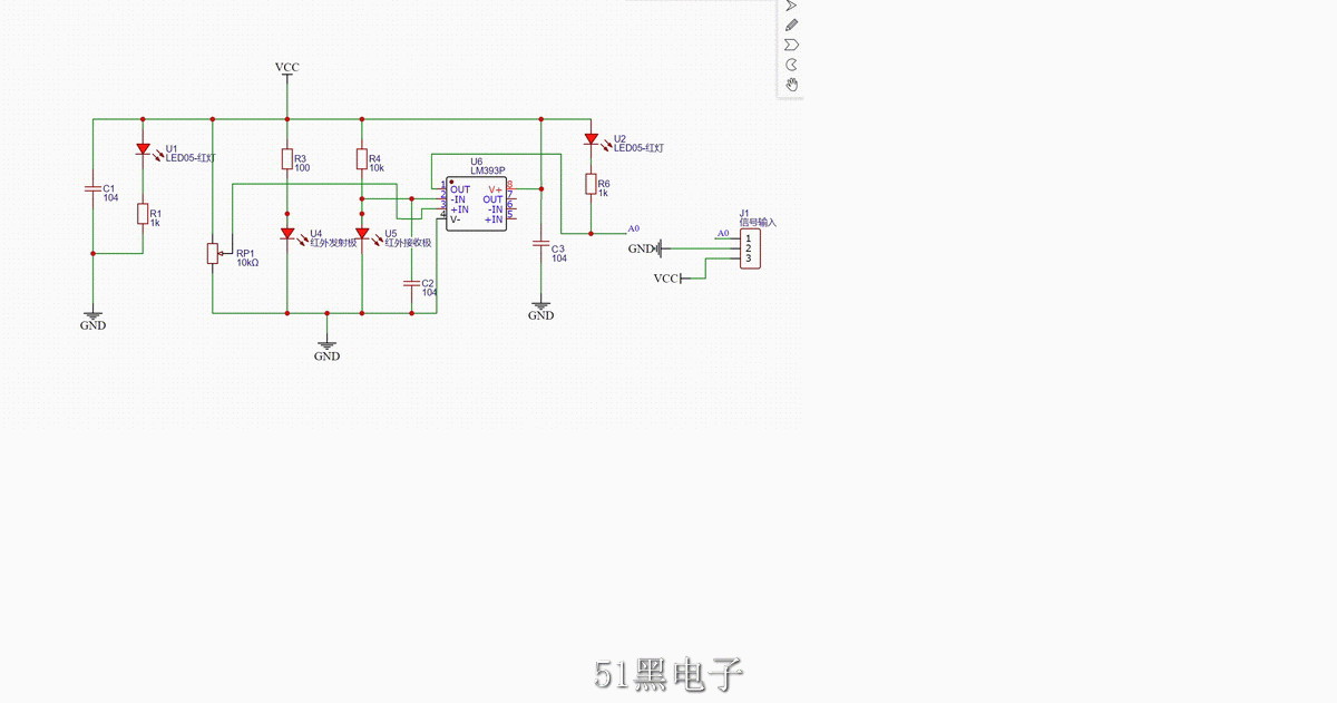

求解答,这样的红外传感器模块PCB板是否可行?  各位帅哥大佬,以下是我用嘉立创的软件设计的PCB板(红外传感器模块),能否帮忙看看是否有问题。我不是专业学PCB的,这个东西也是参照网上的资料自己造的,如果有问题,请指出,谢谢各位。
用的是LM3P3的比较器,U4和U5两个发射极和接收极在原理图和3D图中用了LED的封装(实在是找不到,如果有嘉立创的大佬,求个找封装的教程,谢谢)
感谢各位大佬的帮忙,感激不尽,

原理图画错了两处,给你改了。

比较器的电源脚接10K电阻不合适吧。

感觉C1也没必要用吧,其他的这改过的原理图就够了

R3和R4阻值自己斟酌一下,不知道能不能用那么大的,画PCB的时候记得把C2贴-IN\C3贴LM393V+的引脚放,其他的咋放都行了
