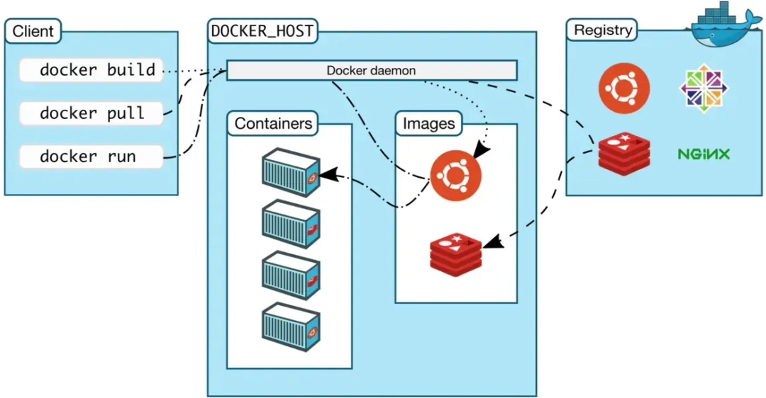

Docker是一个开源的应用容器引擎,让开发者可打包他们的应用以及依赖包到一个可移植的镜像中,然后发布到任何流行的Linux或Windows机器上,亦可实现虚拟化。容器是完全使用沙箱机制,相互之间不会有任何接口。使用Docker,可像管理应用程序一样管理基础结构。通过利用Docker的快速发布、测试和部署代码的方法,可显著减少产品开发时间。
Docker使用客户端——服务器(C/S)体系结构。Docker客户端与Docker守护进程进行通信,后者执行构建、运行和分发Docker容器的繁重工作。Docker客户端和守护进程可在同一个系统上运行,亦可将Docker客户端连接至远程Docker守护进程。Docker客户端和守护进程使用REST API、UNIX套接字或网络接口进行通信。

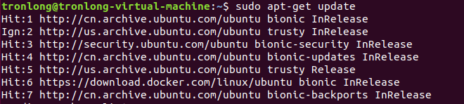

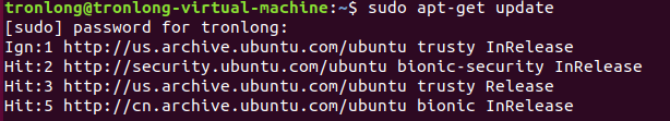

(1)安装依赖包
打开Ubuntu,确保Ubuntu可正常访问互联网,执行如下命令安装Docker依赖包。
Host#sudo apt-get update
图3

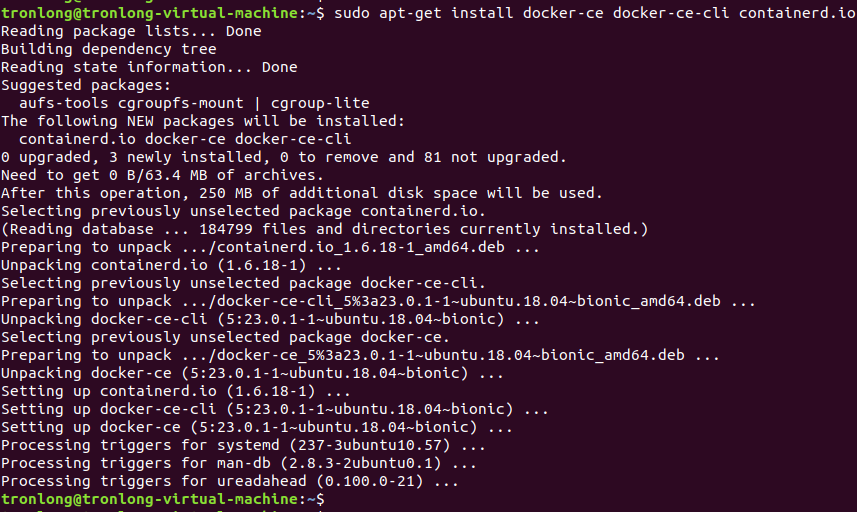

Host#sudo apt-get install ca-certificates curl gnupg lsb-release

(4)安装Docker
Host#sudo apt-get updateHost#sudo apt-get install docker-ce docker-ce-cli containerd.io
图7

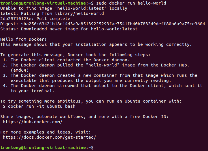

(5)验证Docker
执行如下命令,通过运行Docker自带的hello-world镜像来验证是否已安装成功。程序运行后,输出如下内容则表示Docker安装成功。
Host#sudo docker run hello-world
图9

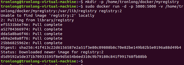

Docker用Registry来保存用户构建的镜像。Registry分为公共和私有两种。Docker公司运营的公共Registry叫做Docker Hub,用户可在Docker Hub注册账号,分享并保存自己的镜像。Docker公司的公共镜像仓库(dockercomhubdockercom)提供了庞大的镜像集合供用户使用。一个Docker Registry中可包含多个仓库,每个仓库可包含多个标签(Tag),每个标签对应一个镜像。通常,一个仓库会包含同一个软件不同版本的镜像,而标签对应该软件的各个版本。用户可通过“[<仓库名>:<标签>]”的格式来指定具体是某个软件某个版本的镜像。如未给出标签,将以[latest]作为默认标签。本次使用的镜像是registry:2,请执行如下命令自动下载并启动。
Host#mkdir -p /home/tronlong/docker/myregistryHost#sudo docker run -d -p 5000:5000 -v /home/tronlong/docker/myregistry:/var/lib/registry registry:2
参数说明:-d:后台启动容器。-p:将容器的5000端口映射至Ubuntu的5000端口(5000是registry服务端口)。-v:将容器"/var/lib/registry"目录映射至Ubuntu的"/home/tronlong/docker/myregistry",用于存放镜像数据。
图10

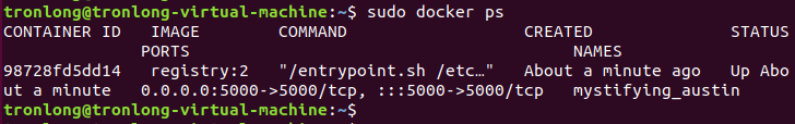

请执行如下命令,查看容器是否已启动,出现如下内容说明容器已正常启动。
Host#sudo docker ps
图11

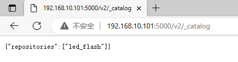

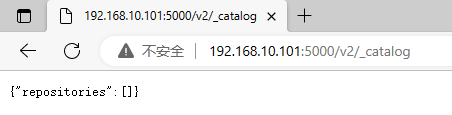

请通过浏览器访问"http://192.168.10.101:5000/v2/_catalog",若返回如下内容则说明registry已经成功启动,192.168.10.101为Ubuntu的IP。
图12
因为Docker刚建立运行,所以里面无任何镜像内容。至此,Docker环境安装完成。

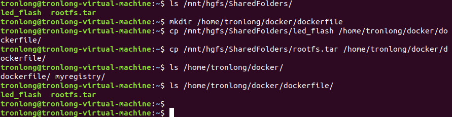

请在Ubuntu上新建工作目录"/home/tronlong/docker/dockerfile/",并将产品资料“4-软件资料\Linux\Filesystem\docker\”目录下的文件系统压缩包和产品资料“4-软件资料\Demo\base-demos\led_flash\bin\”目录下的可执行文件拷贝至Ubuntu共享目录下,再执行如下命令拷贝至Docker工作目录。
Host#mkdir /home/tronlong/docker/dockerfile
Host#cp /mnt/hgfs/SharedFolders/led_flash /home/tronlong/docker/dockerfile/
Host#cp /mnt/hgfs/SharedFolders/rootfs.tar /home/tronlong/docker/dockerfile/
图13

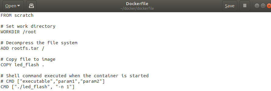

在"/home/tronlong/docker/dockerfile/"目录下,创建Dockerfile文件,并编写如下内容。
Host#cd /home/tronlong/docker/dockerfile
Host#gedit Dockerfile
图14
图15
Dockerfile文件内容如下:
FROM scratch #基于空的基础镜像构建新的镜像
# Set work directory
WORKDIR /root #为CMD、COPY和AND设置工作目录
# Decompress the file system
ADD rootfs.tar / #解压文件系统
# Copy file to image
COPY led_flash . #拷贝可执行文件至镜像的"/home/root/"目录下
# Shell command executed when the container is started
# CMD ["executable","param1","param2"]
CMD ["./led_flash", "-n 1"] #容器启动时执行的shell命令,此处为执行LED闪烁程序的命令

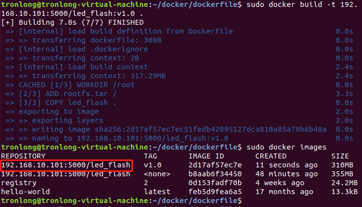

在Dockerfile文件所在的目录下执行如下命令,进行构建镜像。
Host#sudo docker build -t 192.168.10.101:5000/led_flash:v1.0 .//注意命令最后含有"."
Host#sudo docker images //查看已构建的镜像
参数说明:
192.168.10.101:Ubuntu的IP地址;
-t:指定镜像的名字及标签(name:tag)。
图16

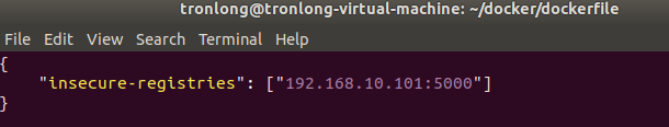

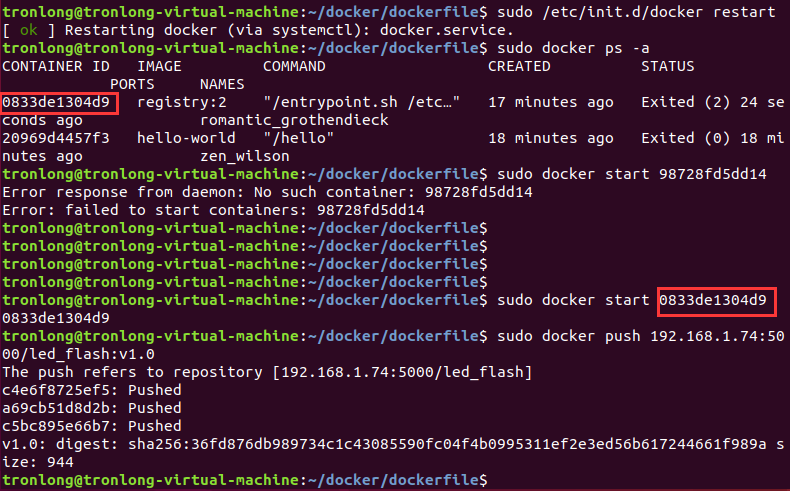

Docker版本从1.3.X之后,与Docker Registry交互默认使用https,然而前面搭建的私有仓库仅提供http服务,因此当与私有仓库交互时将出现上面的错误提示。可通过修改"/etc/docker/daemon.json"文件来解决该问题,请执行如下命令,192.168.10.101为Ubuntu的IP。
Host#sudovi /etc/docker/daemon.json
图18
请在daemon.json中添加如下配置内容:{"insecure-registries": ["192.168.10.101:5000"]}执行如下命令,重新启动Docker、Registry容器(通过指定ID),并重新推送镜像至本地Registry。
Host#sudo /etc/init.d/docker restartHost#sudo docker ps -aHost#sudo docker start 0833de1304d9//以查询得到的CONTAINER ID号为准Host#sudo docker push 192.168.10.101:5000/led_flash:v1.0
图19
通过浏览器访问"http://192.168.10.101:5000/v2/_catalog",即可看到当前仓库里已有的镜像。
图20

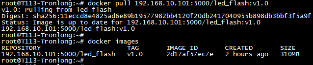

(1)请使用网线将创龙科技T113-i评估板ETH0(RGMII)网口连接至路由器,并确保和Ubuntu处于同一网络下,评估板上电启动,执行如下命令下载镜像并列举出下载后的镜像。下载镜像过程中将会打印警告和错误信息,不影响功能正常使用,请忽略。
Target#docker pull 192.168.10.101:5000/led_flash:v1.0 //下载镜像
Target#docker images //列举已下载的镜像
图21

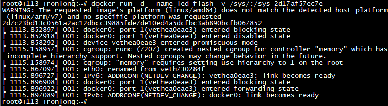

(2)创建并启动容器。由于Docker使用VFS存储驱动程序,当创建容器时,需要先创建容器层,该容器层需要对上一层进行“深拷贝”,因此完成创建并启动容器整个过程需要耗时约1min,请耐心等待。
Target#docker run -d --name led_flash -v /sys/:/sys 2d17af57ec7e
参数说明:-d:后台运行容器;--name:为容器指定一个名称;-v:映射卷(将主机的目录"/sys"映射至容器的"/sys");2d17af57ec7e:镜像ID,以docker images命令列举的"IMAGE ID"为准。
图25

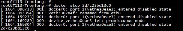

执行如下命令,停止容器。此时,评估底板的用户可编程指示灯不再闪烁。
Target#docker stop 2d7c23bd13c0

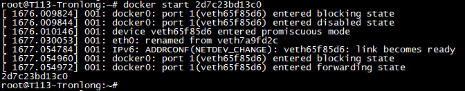

执行如下命令,启动容器。此时,评估底板的用户可编程指示灯闪烁。
Target#docker start 2d7c23bd13c0
图29

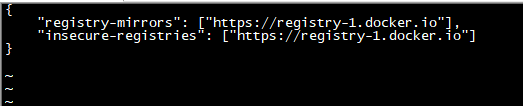

备注:若运行Docker时,出现"x509: certificate signed by unknown authority"类似警告信息(如下图),可通过修改/etc/docker/daemon.json文件解决。该警告是由于本机没有远程仓库的证书文件导致。
图30
修改内容:
"registry-mirrors": ["dockercomregistry-1dockerio"],
"insecure-registries": ["dockercomregistry-1dockerio"]
图31
修改完成后,重新运行Docker。
