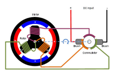

每种电机都有它专属的驱动逻辑,本标题谈论的,就是 电机种属与驱动逻辑的关系。
这图的发佈,比我成为电子爱好者的时候还早得多,这图原来有些地方是不对的,现在才总算看出些门道来,我想,此图的原作者如今也应该觉察到了吧。
这图的发佈,比我 ...
1)多相跟直流存在着 可逆关系,
2)有刷电机,不单是电机,还是个 机械式的整流逆变两用器。
我之所以引用此图,就是要引出一些 大家都该是懂的却不会念及的知识点,
电机,是利用电磁效应出力的,除了单极(法拉第盘)电机,磁极在圆周上都是NS交替分佈,转子须不断改变它的磁场才能前进,
磁极有多少个,转子每转一圈就得换向多少次,换向次数完全取决于电刷数量,两个电刷就只能做到每转两次,你用四极磁铁,机子转半周就卡住,
而且,旋转方向是有定的,但是,如果把它当成无刷电机来玩,却能正常旋转,但方向跟两极机 (不论有刷无刷) 是相反的 (这结果在步进电机中是合理的),于电刷上挂载,同样可得到直流电。
如果使用非正规操作,这机子也能动,白金机 (感应线圈) 的断续器是震动式的,我曾提议把舌簧改为棘轮 (每个棘齿相当于一片舌簧),这实际上已涉及步进电机的原理,
我的做法,就是把这图中的两个电刷移成 90° (换向片和电刷都要缩窄),让它成为 半个四机电机,这就是「断续器模式」的玩法,当然,这样做既不实用,就连拿它来示教也不适宜,
还有,电刷再多,直流电路还是单行道,转子绕组必须接成环形或花轮状 才得以全数通电,但三叶转子却是个例外,Y型接法照样全数通电,只是不为现实中的玩具电机转子绕组所用。

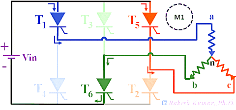

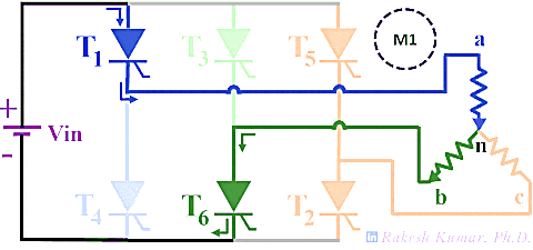

大家有没有注意到,顶楼的两个动态图,代表着两种截然不同的驱动逻辑,但却存在着一个共同点。
上图的逻辑,可在绕组中呈现出旋转的效果,这效果就是,当你靠近,我就躲开,是一种 互斥性的追逐,而下图的逻辑,则是把这种 互斥性 用在逆变器身上 (真正换相的是本级),绕组的效果就看不出来了。
ID:1100060 发表于 2024-3-19 01:07 | 只看该作者
继续探究下去,我还发现,两种逻辑还可代表两种「软开关」方式 !
互斥逻辑,是上下管切换,有直通的风险,须设立死区以避免之,而上下管切换翻转相当于甚么,是过零 !
在多相电系中,过零的永远不会多于一相,多相逆变器的驱动逻辑跟多相交流电源的自然进程脗合,这样的换相方式,相当于 过零触发,如果是软开关,就类似于ZVS,
无刷直流电机逆变器的换相逻辑,是上下交替的横向切换,这样,同色组别(上下管)必然不会同时动作,无需死区,
如果这逆变器只是一般用途,那没啥好说的,问题是,这负载含有 动生电势,这动生电势在绕组中的效果,相当于自感 (别忘了,电源是纯直流),而无刷电机的换相点,正正就在动生电势峰值掠过之时 (对于正弦交流电就是峰值触发),电流最小,你可以把这情况想像成ZCS,这「ZCS」比软开关更简单更靠谱,用电机自带的动生电势就可实现,无需设置谐振网络。
