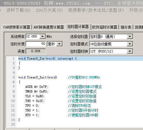

ID:1110945 发表于 2024-3-17 00:22 | 只看该作者
定时器T0在12MHz-12T模式时最大时间是65mS,可以设置成50mS一次中断,
20次就是1秒,官方有那么好的工具你干嘛不用?
void Timer0_Isr(void) interrupt 1
void Timer0_Init(void)        //50毫秒@12.000MHz
    AUXR &= 0x7F;            //定时器时钟12T模式
    TMOD &= 0xF0;            //设置定时器模式
    TL0 = 0xB0;                //设置定时初始值
    TH0 = 0x3C;                //设置定时初始值
    TF0 = 0;                //清除TF0标志
    TR0 = 1;                //定时器0开始计时
    ET0 = 1;                //使能定时器0中断
