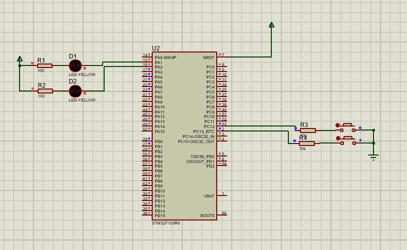

但是在我仿真的时候我发现这个按键接入的PC12和PC13口,默认是低电平。
但是我在配置这个端口的时候配置的是上拉输入,按理说仿真是端口默认不该是高电平吗?
然后我如果按键按下,端口就会输入一个低电平,灯亮。
所以到底是我这个端口配置错了,还是延时函数有问题,我不知道这个延时函数对不对。单片机主频72Mhz。
现在我有疑问的点主要有两个,一个是GPIO端口这个模式,应该配置成上拉输入吗?
另一个是延时函数,单片机主频72Mhz,我要实现按键延时,KEY.C中的按键延时函数Delay_ms(20)对吗?
求大神解答。

ID:1061677 发表于 2024-3-17 12:23 | 只看该作者

按键控制程序
#include "stm32f10x.h"                  // Device header
#include "Delay.h"
void Key_Init(void)
        RCC_APB2PeriphClockCmd(RCC_APB2Periph_GPIOC,ENABLE); //使能GPIOC时钟
        GPIO_InitTypeDef GPIO_InitStructure;
        GPIO_InitStructure.GPIO_Mode = GPIO_Mode_IPU; //配置为上拉输入
        GPIO_InitStructure.GPIO_Pin = GPIO_Pin_12 | GPIO_Pin_13;
        GPIO_InitStructure.GPIO_Speed = GPIO_Speed_50MHz;  //GPIOC速度为50MHz
        GPIO_Init(GPIOC, &GPIO_InitStructure);   //初始化PC口
uint8_t Key_GetNum(void)
        uint8_t KeyNum = 0;
        if(GPIO_ReadInputDataBit(GPIOC, GPIO_Pin_12)==0)
                Delay_ms(20);
                while(GPIO_ReadInputDataBit(GPIOC, GPIO_Pin_12)==0)
                        Delay_ms(20);
                        KeyNum = 1;
        if(GPIO_ReadInputDataBit(GPIOB, GPIO_Pin_13)==0)
                Delay_ms(20);
                while(GPIO_ReadInputDataBit(GPIOB, GPIO_Pin_13)==0)
                        Delay_ms(20);
                        KeyNum = 2;
        return KeyNum;
仿真图
仿真图
ID:883242 发表于 2024-3-17 17:47 | 只看该作者
如果仿真是上拉,那么现在的现象就是无法仿真这个特征。

ID:883242 发表于 2024-3-18 01:32 | 只看该作者
百二秦关终属我 发表于 2024-3-17 22:52
好吧,那看来就是proteus有bug。
也不能说有bug,确切的说是模型不完备。
ID:1102070 发表于 2024-3-20 10:28 来自触屏版 | 只看该作者
10K电阻不是这么用的。上拉接VCC
ID:1102070 发表于 2024-3-20 10:30 来自触屏版 | 只看该作者
开关直接一端接I/O口,另一端接GND.
