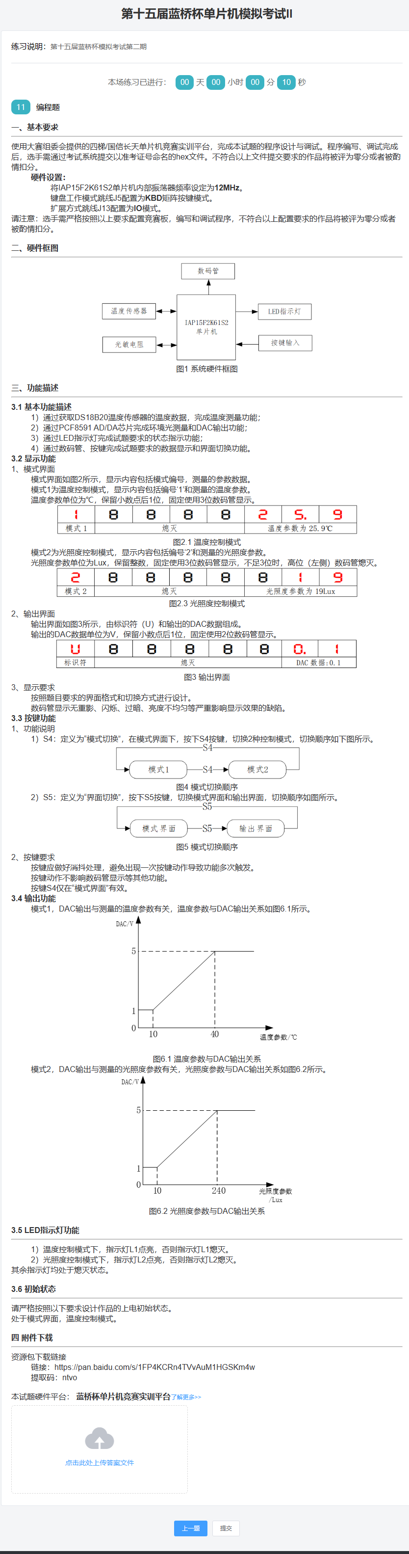

ID:883242 发表于 2024-4-6 22:48 | 只看该作者
没有题目谁知道到底对不对?
ID:1058641 发表于 2024-4-7 11:03 | 只看该作者
我的我的
这是题目要求
