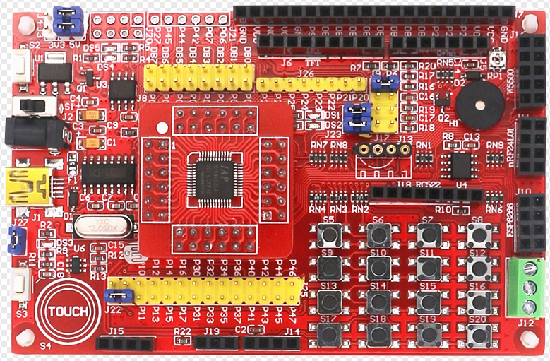

    1、你好,不知道你单片机的具体型号。我手头正好有艾克姆的STC15开发板,单片机是STC15W4K56S4,用这个硬件我调通了多路ADC。
    2、你的如果是STC15F应该也是可以的,具体你可以参考附件程序。
多路ADC.rar

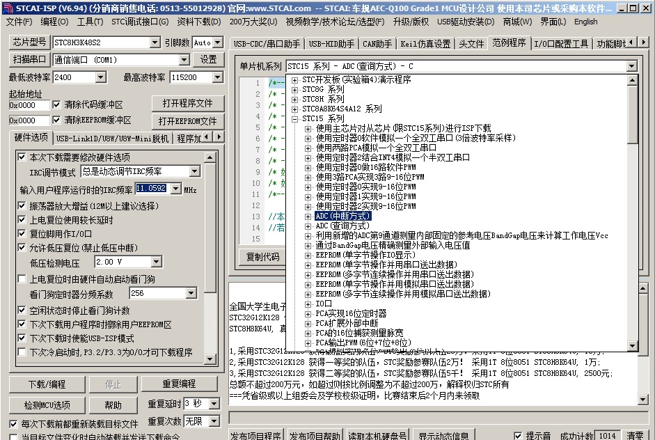

STC有现成的示例
ID:1034262 发表于 2024-4-7 23:27 | 只看该作者
改通道数就可以了啊,ADC_CONTR低3位。可以直接参考STC官方的例子。
ID:1071654 发表于 2024-4-8 10:56 | 只看该作者
wulin 发表于 2024-4-7 20:41
STC有现成的示例
嗨,就是这个官方例程看得有点懵啊
