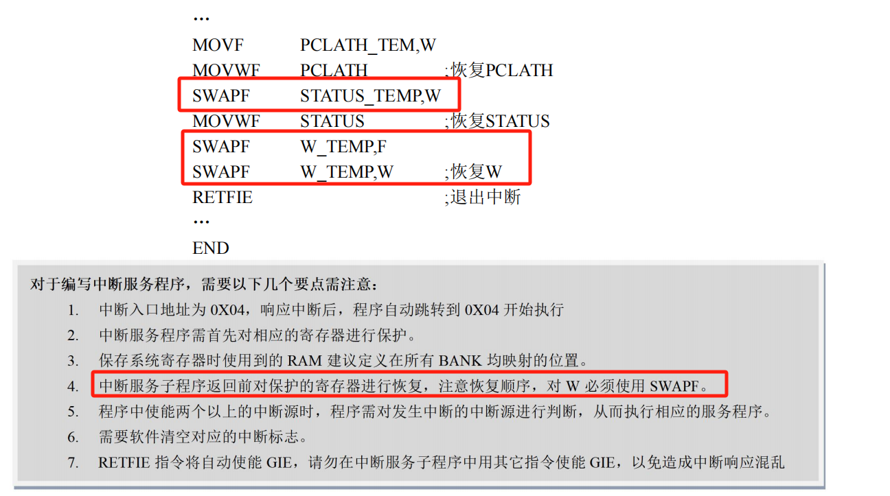

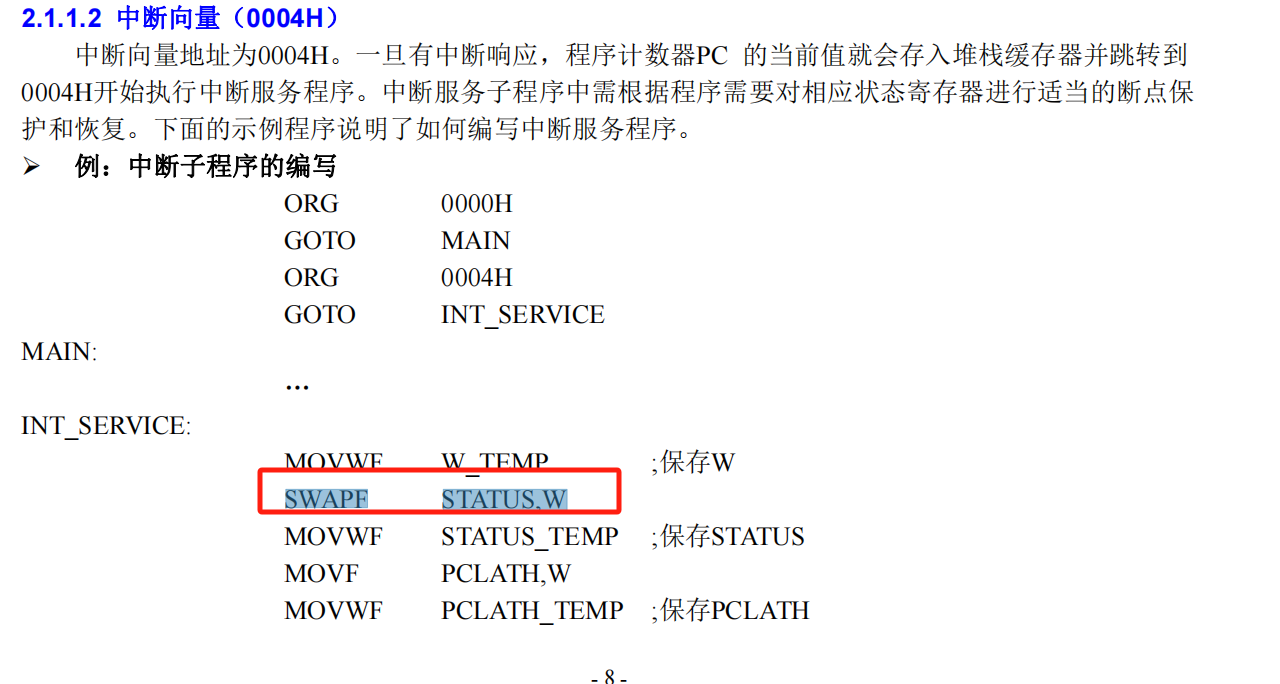

各位师傅,我用九齐或者芯圣中断,保持断点或者中断恢复时,为什么要寄存器半字节交换呀?如下图
不知道这个半字节交换(SWAPF或者swapr)有啥用,感觉没有它也能八位一起赋值到缓存地址,或者还原回来
感觉,不半字节交换也能存储呀
感觉,不半字节交换也能存储呀

ID:1088185 发表于 2024-4-13 19:27 | 只看该作者
因为只有这个指令能保存W而不影响(改变)STATUS的内容。
ID:1115450 发表于 2024-4-15 08:20 | 只看该作者
懂了,谢谢老哥
