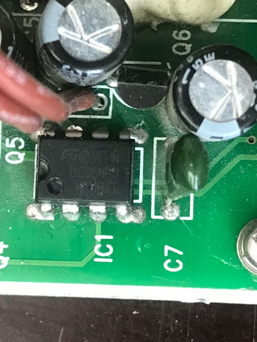

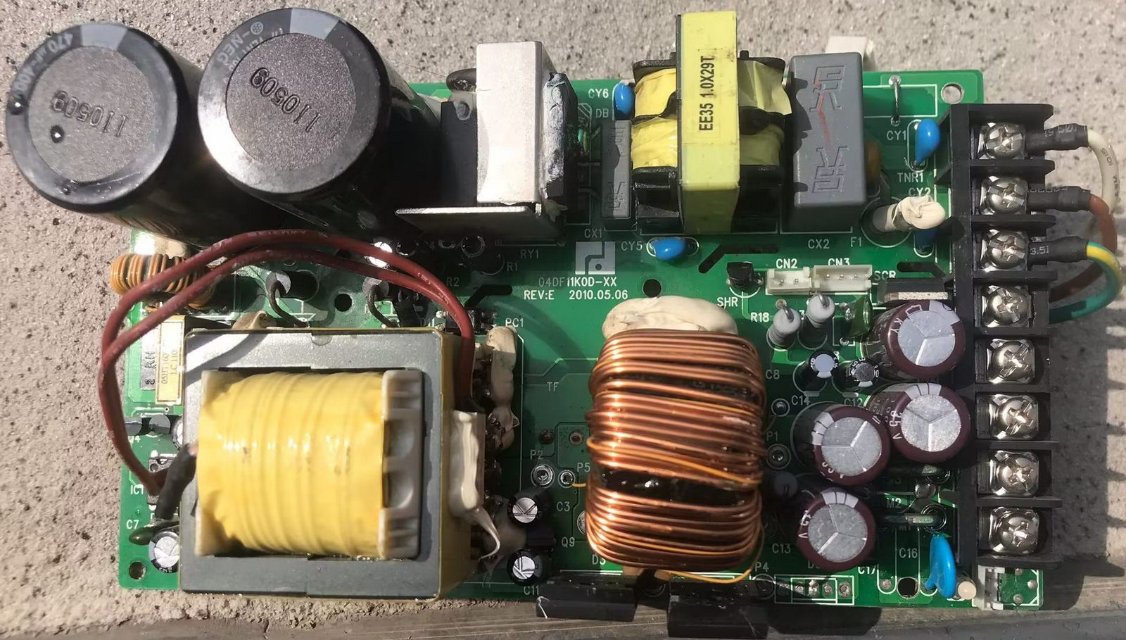

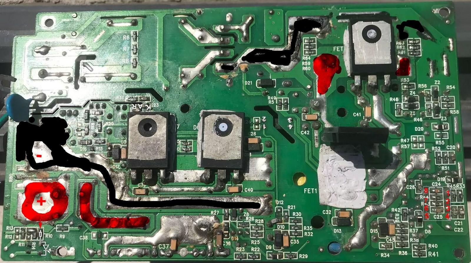

有没有见过“昂鼎导轨式开关电源电源LP11K0D-24DA”,他的工作原理有没有人知道,有没有他的电路图

板子背面 (复制) (复制).jpg (275.22 KB, 下载次数: 43)
板子背面
板子背面
板子正面 (复制).jpg (281.4 KB, 下载次数: 54)
板子正面
板子正面
电源芯片 (复制).jpg (213.63 KB, 下载次数: 52)
ID:883242 发表于 2024-4-20 08:12 | 只看该作者
主控是UC3844那就是个典型的反激拓扑,随便找本开关电源的书就有了。
ID:517256 发表于 2024-4-20 16:39 | 只看该作者
正常3844只需要一个开关管和主绕组串联,这里用了2个开关管,一个大的变压器,一个小的变压器,他们连接方式一特殊,原理搞不明白
