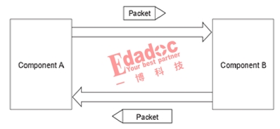

还记得上次的文章,PCIe阻抗控制,85ohm和100ohm哪个好?PCIE-阻抗-高速PCB,文章里面只讲到目前的主要问题,但没有给出具体怎么解决这个问题,今天我们就通过无源仿真的方式来聊聊上次那个问题的最终解决方案。
目前我们看到PCIe系统主要有以下几种连接方式,也可以说主要的几种拓扑结构。
