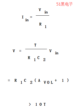

    对于上图(b)中的积分电路,设计需要采用的公式为:
    其中Iin为输入高电压产生输入电流;Vin为输入方波电压的幅度;T为输入方波的脉宽;τ为输入回路时间常数;AVOL为运算放大器的开环增益。
    实际的积分器,因为电容对直流信号开路,所以在零频时没有负反馈。没有负反馈,电路将输入失调电压作为有效的输入电压,使电容充电,并使输出达到正向或负向饱和,结果是不确定的。
    减少输入失调电压影响的方法是减少零频时的电压增益。可以加入一个与电容C2并联的电阻R2,该电阻至少比输入电阻大10倍,R2≥10R1。如果增加的电阻为10R1,闭环电压增益为10,输出失调电压下降到可以容忍的范围内。当输入信号有效时,电阻R2对电容C2的充电没有影响。
