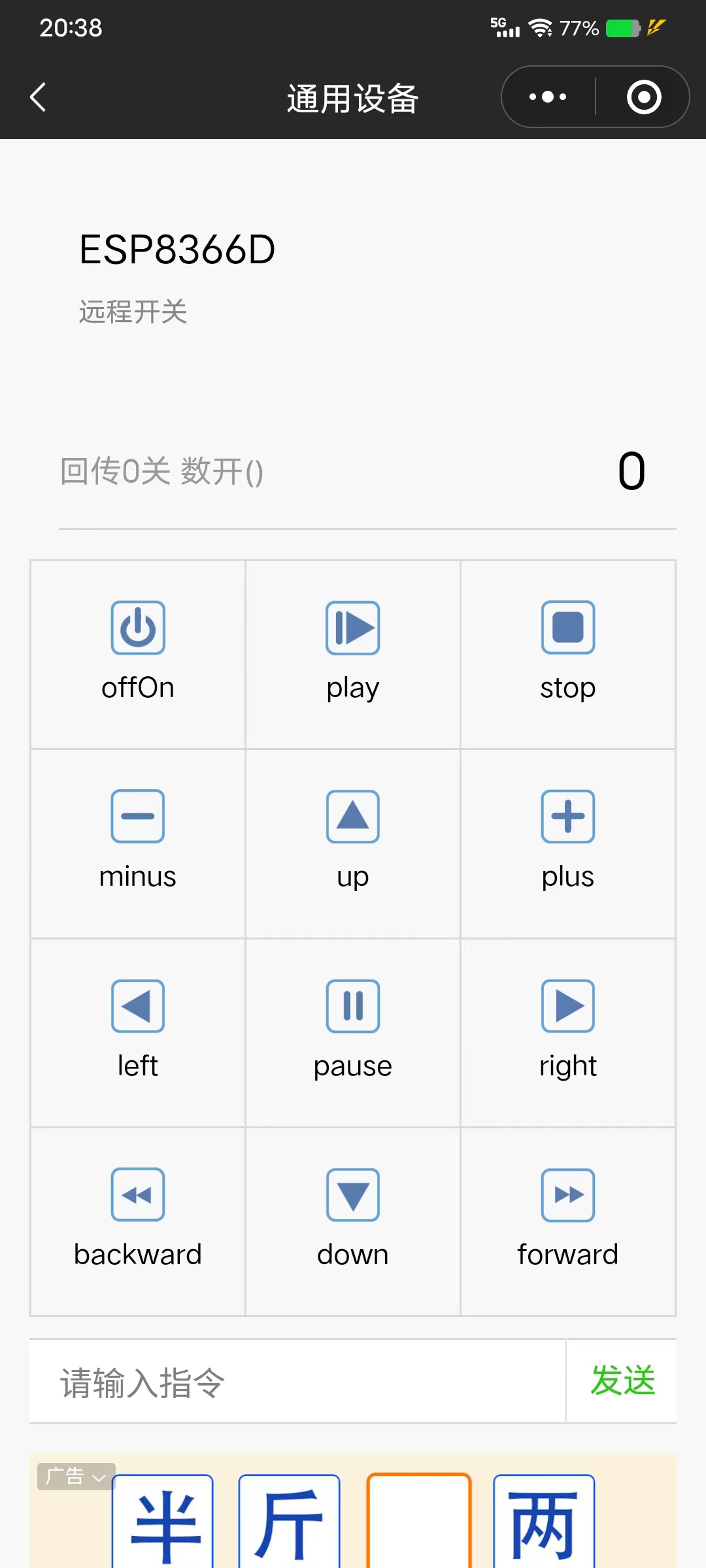

这个程序增加链接贝壳物联的程序,用控制面板控制时钟的颜色按键功能介绍
1 按下left为最暗的红色,offon为增加红色,minus为减少红色
2 按下pause为最暗的绿色,play为增加绿色up为减少绿色
3 按下right为最暗的蓝色,stop为增加蓝色,pius为减少蓝色
4 按下backward为最暗的白色,down为增加白色,forward为减少白色
通过按键就
