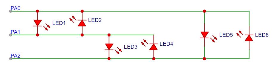

驱动3线6灯,有这个问题,PA2设置为输入,PA0,PA1设置为输出,PA0=低电平,PA1=高电平,点亮LED2,此时,LED6微亮。怎么解决这个问题,辉芒微单片机,FT62F287C

驱动输出电平是5V还是3.3V?5V的话,那LED3、LED6均处于微导通状态。

PA2设输入,不设上拉,可行?
ID:88256 发表于 2024-4-30 07:42 | 只看该作者
不了解该单片机,不过PA2设为输入,估计是内部形成了弱上拉,那么LED6会微亮就好解释了。
ID:807591 发表于 2024-4-30 08:17 | 只看该作者
LED3 漏电过去了啊,能解决才怪,加电阻试试,总有人挑战极少IO驱动更多LED,搞事之前原理图看不出漏洞吗?
ID:879348 发表于 2024-4-30 08:21 | 只看该作者
微亮,LED3和LED6构成回路了,我估计你是不是不同颜色的灯,在灯2端加电阻可以吧
ID:621063 发表于 2024-4-30 08:32 | 只看该作者
这种线路,只能同两个口有状态,PA2 要设置为高阻态。然后一个灯 一个灯的扫描。
ID:236035 发表于 2024-4-30 08:47 | 只看该作者
PA2配置为开漏输出无上拉,输出1
ID:341045 发表于 2024-4-30 09:08 | 只看该作者
输入设高阻输入, 上下拉要取消. 再不行就并电阻(A0A1, A0A2, A1A2三个电阻, 自己试下阻值, 电阻小分压低, 低到不足LED的导通电压就不亮了
3.3V也微亮
ID:604515 发表于 2024-4-30 10:05 | 只看该作者
可能是这个原因,但有解决办法吗
ID:604515 发表于 2024-4-30 10:06 | 只看该作者
szb314 发表于 2024-4-30 08:17
LED3 漏电过去了啊,能解决才怪,加电阻试试,总有人挑战极少IO驱动更多LED,搞事之前原理图看不出漏洞吗? ...
加电阻也试了,加到3K还是有微亮
ID:807591 发表于 2024-4-30 11:08 | 只看该作者
linwanxiang 发表于 2024-4-30 10:06
加电阻也试了,加到3K还是有微亮
用普绿的LED,电压门槛高一点,,翠绿,蓝,红,白,等只要有一点电压都会亮的,最根本的,你这个电路就有问题,根本不可能不亮

ID:1118943 发表于 2024-4-30 13:16 | 只看该作者
LED6 估计是内部形成了弱上拉 所以微亮
15#
ID:161164 发表于 2024-4-30 16:33 | 只看该作者
加电阻也试了,加到3K还是有微亮
先贴出你的显示代码
