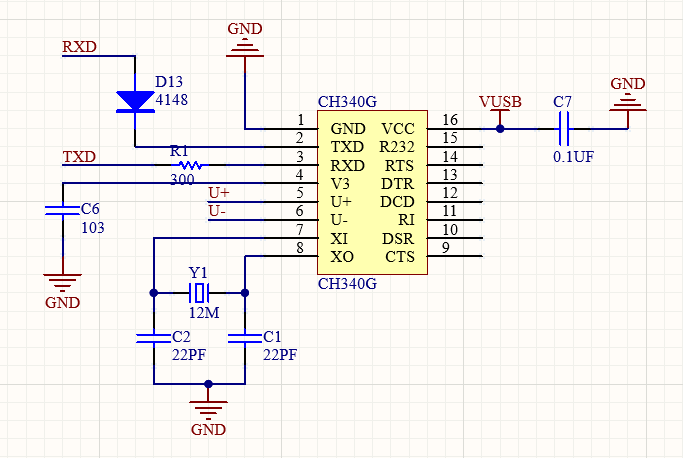

CH340G电路分享
ID:1118943 发表于 2024-4-30 13:08 | 显示全部楼层 |阅读模式
CH340G
CH340G

ID:468878 发表于 2024-10-31 14:45 | 显示全部楼层
CH340E更好用了,不要晶振。
ID:961114 发表于 2024-10-31 15:06 | 显示全部楼层
rsx9583 发表于 2024-10-31 14:45
CH340E更好用了,不要晶振。
贵啊,还得要驱动。
AI8H2K12U 主要0.95含睡,还免驱,还波特率最高支持10M
ID:468878 发表于 2024-10-31 17:25 | 显示全部楼层
STC庄伟 发表于 2024-10-31 15:06
贵啊,还得要驱动。
这个芯片能当通用串口用吗?还是专为STC单片机烧录设计的?
ID:654797 发表于 2024-11-5 19:48 | 显示全部楼层
刚启动时可以用来烧录程序,启动完成了,就可以当普通串口用
ID:433219 发表于 2024-11-6 10:06 | 显示全部楼层
就是2串口的单片机,,,后来,,,,,
ID:961114 发表于 2024-11-6 10:25 | 显示全部楼层
两个串口啊  一个烧写程序 另一个通信,当然了 也可以当成普通芯片使用
