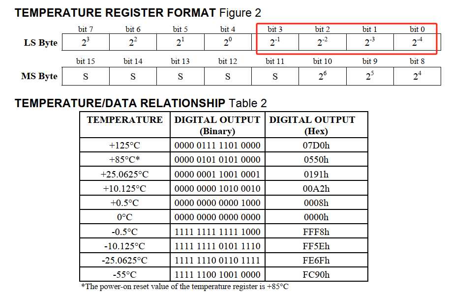

在学习DS18B20程序时,怎么理解数据转换 temp=tp*0.0625*100+0.5;
求大神分别 解释一下* 0.0625;*100;+0.5 的具体含义?
ID:627942 发表于 2024-5-3 14:12 | 只看该作者
*100表示保留小数两位,+0.5表示对第三位小数四舍五入。

大神,请问一下 18B20的分辩率虽有0.0625度,怎么计算的?18B20输出数字量12位,但是量程是180℃,若用180/4095=0.043度?

手册中有,18B20测量范围是180C,是从-55到+125的:
Measures temperatures from –55°C to +125°C (–67°F to +257°F)
±0.5°C accuracy from –10°C to +85°C
看手册:
你看LSB的你4 位就是小数点后的值,共4bit,最低位就是0.0625C了
温度值传回来的是16bit,高低各一字节,数值从LSB.0到MSB.2,有效位是内容11bit.
而MSB的高5位(bit7-bit3)则表示正负温:全0正温,全1是负温。
正温直接取数,负温取补码。
说这些,只希望对你有点帮助。
