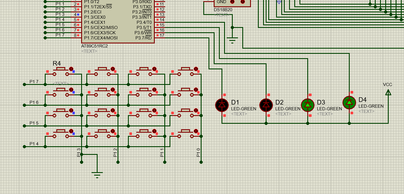

坛友的不占用中断 不使用延时  没有死循环!!!不占用任何资源。亲测可用

  11. /*不占用中断 不使用延时  没有死循环!!!不占用任何资源

收藏收藏14 分享淘帖 顶 踩

ID:513213 发表于 2024-5-3 23:02 | 只看该作者
P13接地看不懂!
ID:1065749 发表于 2024-5-4 08:06 | 只看该作者
lsh04 发表于 2024-5-3 23:02
P13接地看不懂!
P13接地,K14  K15按键开关就接地了。
ID:688460 发表于 2024-5-4 09:58 | 只看该作者
P13接地看不懂!
P14.P15.P6.P17这4个按键做独立按键使用
ID:492633 发表于 2024-5-4 10:22 | 只看该作者
是的,懒得放开关了直接放一个地线端子,这样子1.4/1.5/1.6/1.7按钮就是低电平有效,我只用了1.4/1.5
