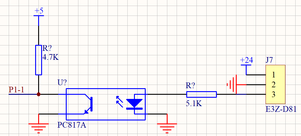

单片机 采集一个24V高电平信号频率非常低,想用PC817A实现,但是没用过,请指导下这个电路成不?

完全没有问题。

输出端与单片机连接,没有问题;输入端,即J7第3脚,如果没有问题就行。
对的!J7第3脚 输入一个24V电压
