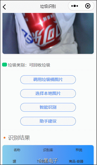

用esp32-cam向巴法云发送图片,同时小程序获取
