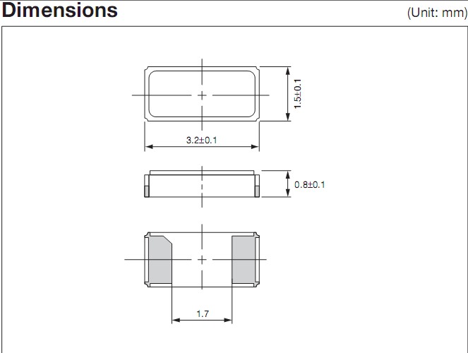

        请教大家:几天在TB买零件发现一个以前没有注意到的细节:两脚贴片32.768K晶振,两个引脚的焊盘是这样的
     也就是说,两个引脚的焊盘是不一样的。它应该是没有正负极的,为啥不做成对称的形状呢?

ID:123289 发表于 2024-5-11 21:46 | 只看该作者
反过来说,又为何必须要一样呢?

ID:517951 发表于 2024-5-12 07:37 | 只看该作者
两个脚的晶振是没有方向的, 正焊反焊都一样. 所以焊盘做一样也行,不一样也可以的.
