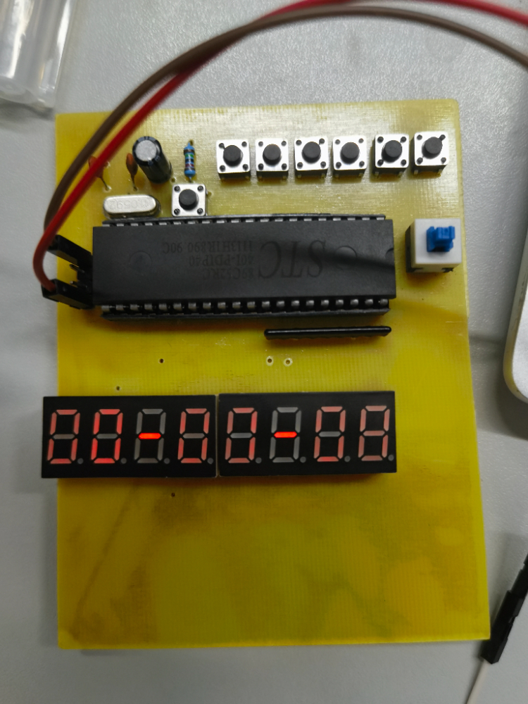

有大佬知道为什么这数码管亮度显示不一致吗?这图里都是亮的,只是拍出来不是,那些看起来没亮的是很暗。是啥原因呢?
ID:1120105 发表于 2024-5-10 16:32 | 只看该作者
COM脚加限流电阻
ID:883242 发表于 2024-5-10 16:53 | 只看该作者
你让他们亮的时间并不相同,自然就有亮度差异了。

ID:123289 发表于 2024-5-11 21:06 | 只看该作者
保证流过各LED电流、时间相同,亮度就一致了。你做到了吗?
ID:1050937 发表于 2024-5-12 18:04 来自触屏版 | 只看该作者
这咋保证,上电就这样了啊,是驱动的问题吗?

ID:625730 发表于 2024-5-12 21:34 | 只看该作者
延时时间设短一点,10毫秒以下,提高刷新频率,能改善。
ID:60370 发表于 2024-5-13 11:02 | 只看该作者
问题:段数越少越亮,段数越多越暗。若每段数码管都配相同的限流电阻应该就是驱动电流不够,若单个数码管配一个限流电阻有这个问题就是正常的。
ID:161164 发表于 2024-5-13 13:46 | 只看该作者

单片机直驱?
驱动电流不足

ID:1109793 发表于 2024-5-13 18:21 | 只看该作者
目测0.4寸,如果8位直接驱动,大概率是COM端的驱动能力不够用,加个三极管试试

ID:624769 发表于 2024-5-13 20:13 | 只看该作者
风晓 发表于 2024-5-13 17:59
加电阻不会更暗吗?
你要么换单片机(有强推挽功能IO的单片机),要么增加驱动电路,比如三极管,或者上拉电阻,不然,按你现在的电路,能有这个亮度就已经很不错了。

ID:619259 发表于 2024-5-13 21:31 | 只看该作者
不要按仿真电路做实际电路。做实际电路时:1. a-dp段要加限流电阻;2.要加位驱动。

ID:60370 发表于 2024-5-14 11:44 | 只看该作者
增加上拉电阻方式提高驱动电流
